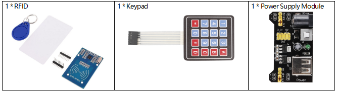

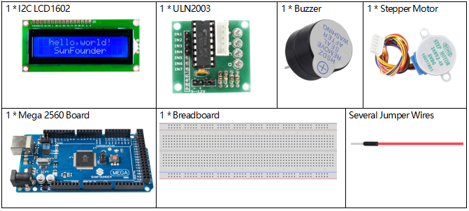

Componenti necessari
../_images/Part_three_5.1.png ../_images/Part_three_5.2.png

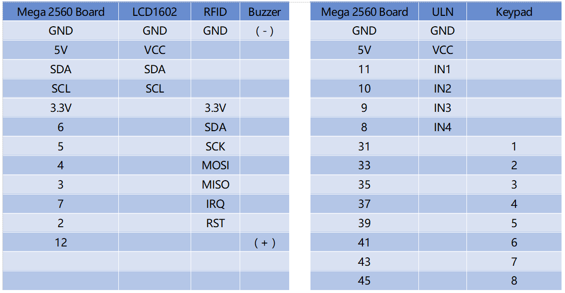

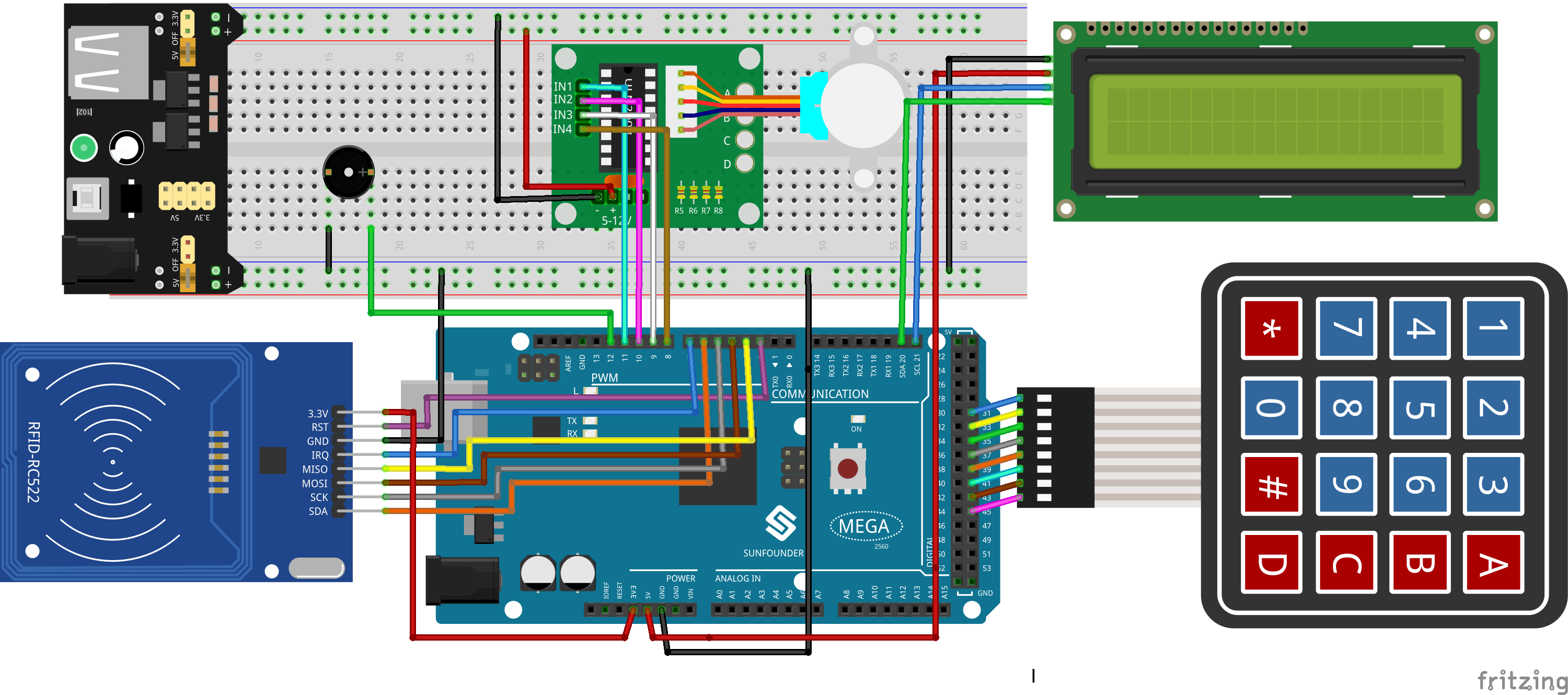

Circuito Fritzing
In questo esempio, il modulo di alimentazione fornisce energia alla breadboard. Collega il GND della scheda Mega 2560 alla barra catodica della breadboard, il GND di ULN2003 alla barra catodica della breadboard, il VCC all’uscita 5V del modulo di alimentazione e il motore passo-passo ai pin OUT1-OUT5 di ULN.
../_images/Part_three_5_Fritzing_Circuit.png ../_images/image287.png

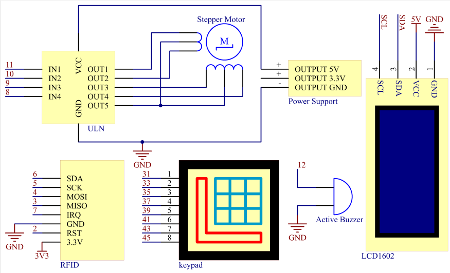

Schema elettrico
../_images/image288.png

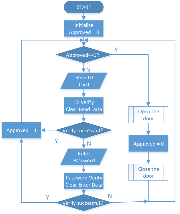

Spiegazione dell’Esempio
Il flusso di lavoro del sistema di controllo accessi è illustrato nel diagramma di flusso.
Quando non viene identificato un ID autorizzato (la variabile «Approved» è uguale a 0), il dispositivo esegue l’identificazione dell’ID e della password.
Se l’ID autorizzato viene identificato («Approved» è uguale a 1), la porta si apre. Successivamente, la porta si chiuderà dopo pochi secondi e lo stato di identificazione verrà reimpostato («Approved» tornerà a 0).
Oltre alla funzione principale di controllo accessi, il progetto utilizza un LCD e un buzzer attivo per completare il sistema di interazione con l’utente.

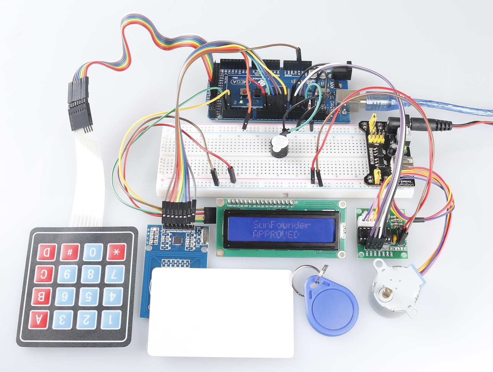

Immagine del Fenomeno
../_images/image290.jpeg
