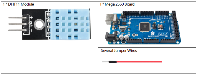

Componenti necessari
../_images/Part_two_32.png

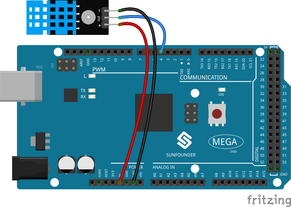

Circuito Fritzing
In questo esempio, possiamo collegare direttamente i pin del Modulo DHT11 ai pin della scheda Mega 2560 e utilizzare il pin 4 per leggere il segnale del Modulo DHT11. Collega il pin「+」del Modulo DHT11 al 5V, il pin「-」al GND e il pin OUT al pin 4.
../_images/image241.png

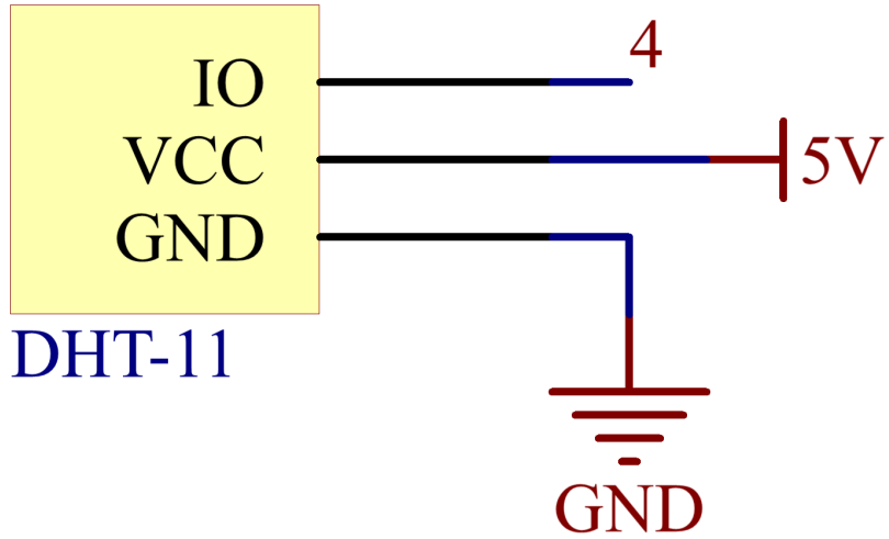

Schema di cablaggio
../_images/image242.png

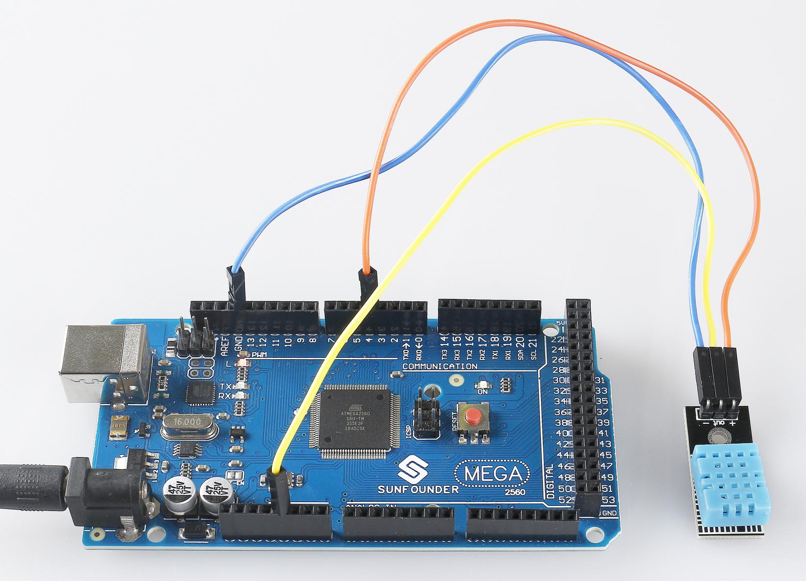

Immagine del fenomeno
../_images/image243.jpeg
