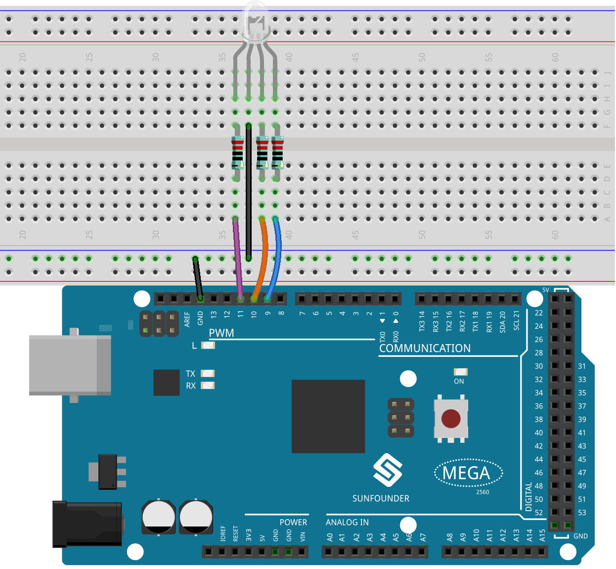

Circuito con Fritzing
../_images/image425.png
In questo esempio, viene assegnato un valore tra 0 e 255 ai tre pin del LED RGB per generare diversi colori. Dopo aver collegato i pin R, G e B a una resistenza limitatrice di corrente, connettili ai pin 9, 10 e 11 rispettivamente. Il pin più lungo (GND) del LED si collega al GND della scheda Mega2560. Quando i tre pin ricevono valori PWM differenti, il LED RGB mostrerà colori variabili.

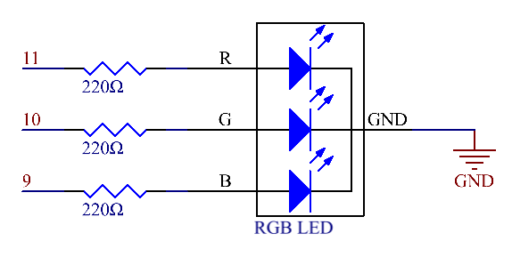

Schema del Circuito
../_images/image426.png

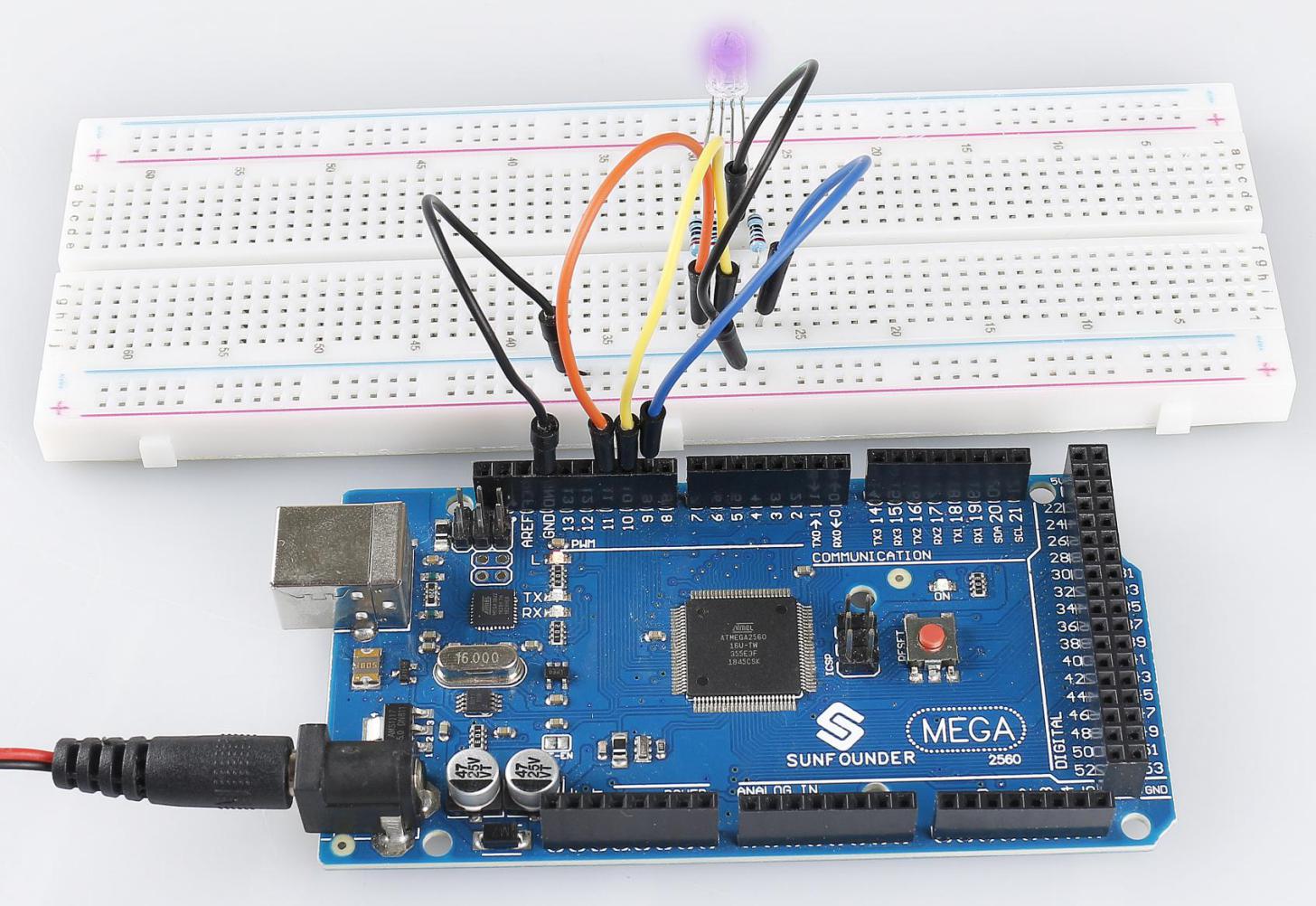

Immagine del Fenomeno
../_images/image79.jpeg
