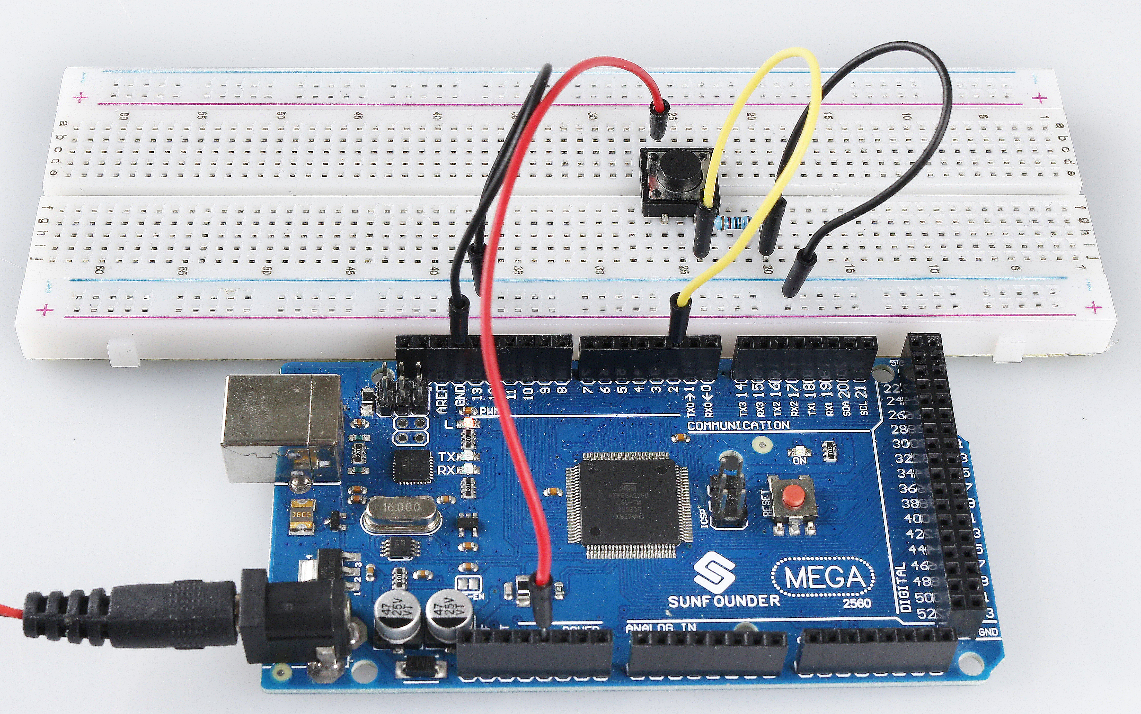

Immagine del risultato
../_images/image43.jpeg
