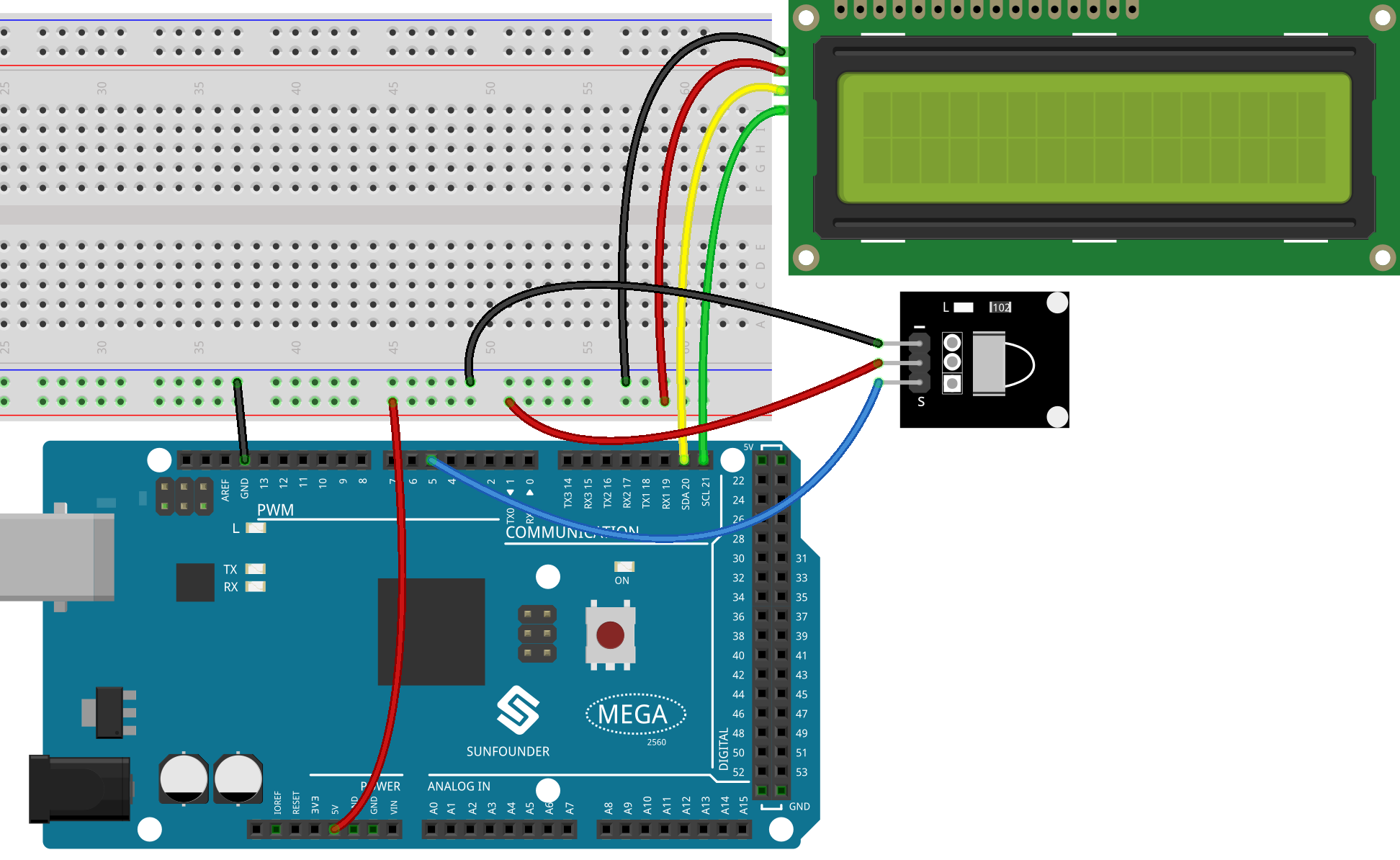

Circuito Fritzing
In questo esempio, il collegamento tra LCD1602 e il modulo di ricezione a infrarossi è illustrato come segue.
../_images/image280.png

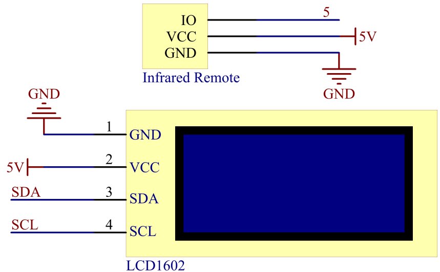

Schema elettrico
../_images/image281.png

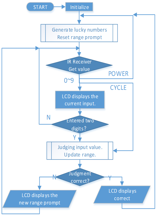

Per rendere il gioco «Indovina il Numero» più vivace e divertente, dobbiamo implementare le seguenti funzionalità:
1. Alla partenza o al reset del gioco, il numero fortunato viene generato e visualizzato, e l’intervallo numerico si reimposta a 0 ~ 99.
  1. Il display LCD mostrerà il numero inserito e il relativo intervallo.
  2. Dopo l’inserimento di due cifre, viene effettuato automaticamente il confronto del risultato.
  3. Se viene inserita una singola cifra, è possibile premere il tasto «CYCLE» (il tasto centrale del telecomando) per avviare il confronto.
  4. Se il numero non è indovinato, viene aggiornato il nuovo intervallo numerico (es. se il numero fortunato è 51 e si inserisce 50, l’intervallo diventa 50~99).
  5. Il gioco si resetta automaticamente quando il numero fortunato viene indovinato, permettendo ai giocatori di iniziare un nuovo round.
  6. Il gioco può essere resettato manualmente premendo il pulsante «POWER» (il tasto in alto a sinistra).
In sintesi, il flusso di lavoro del progetto è mostrato nel diagramma di flusso.

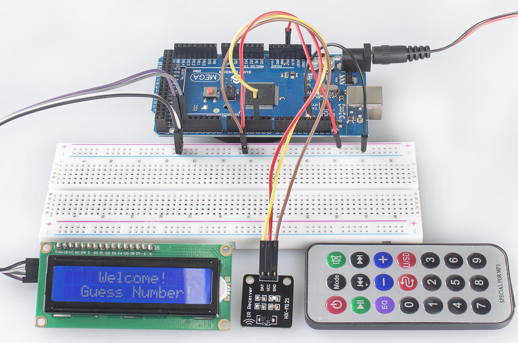

Immagine del Fenomeno
../_images/image283.jpeg
