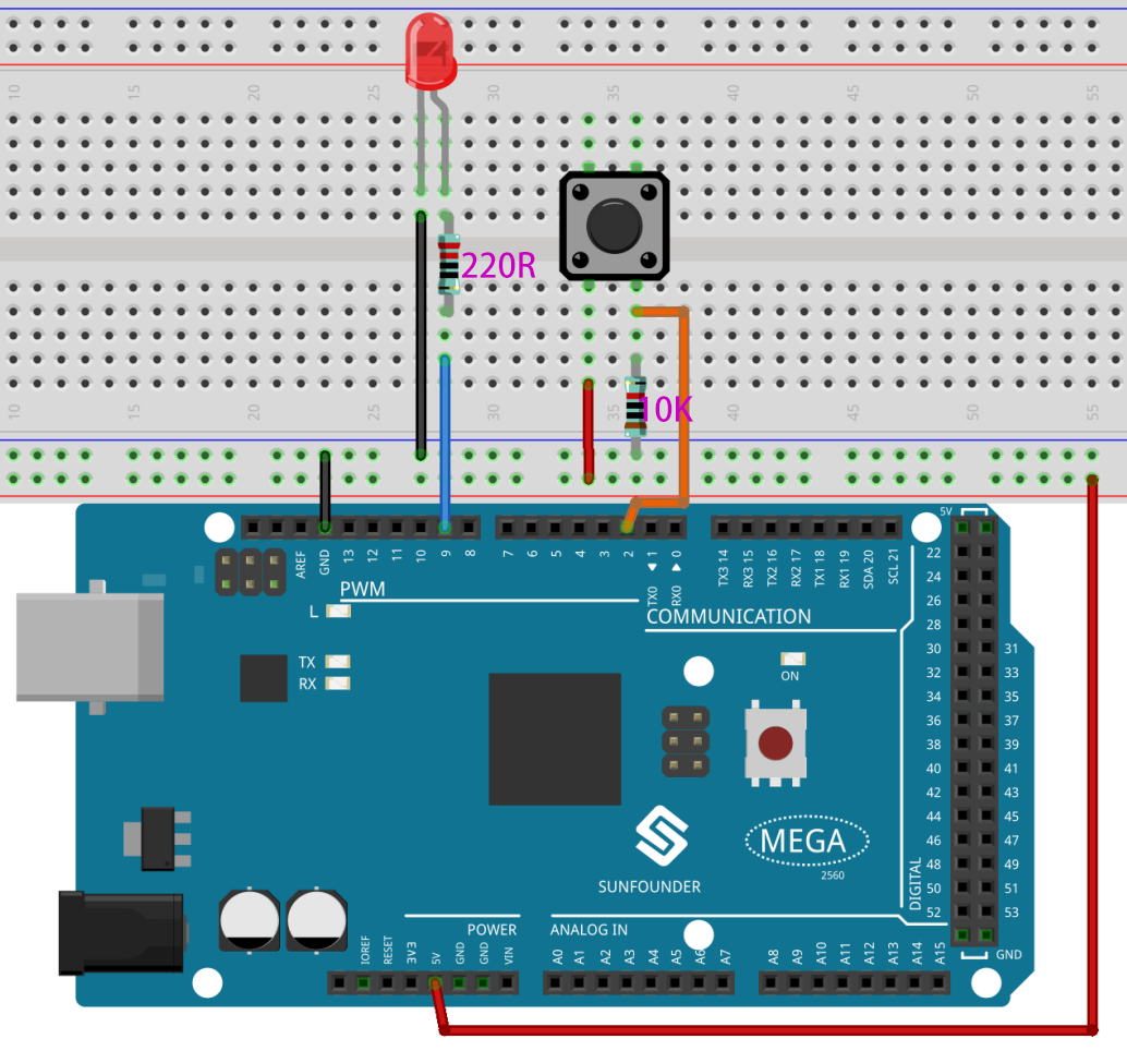

Circuito con Fritzing

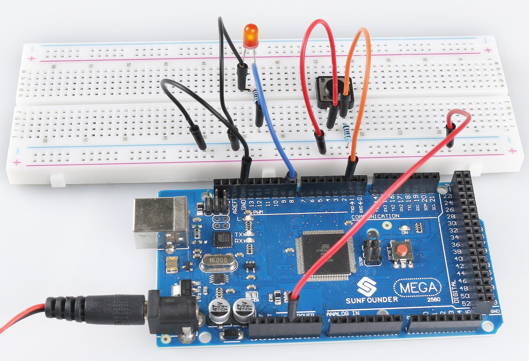

In questo esempio utilizziamo il pin 9 per controllare il LED e il pin digitale 2 per leggere il segnale del pulsante. Quando il pulsante viene premuto, il LED si accende.
../_images/image48.png
Schema del Circuito
../_images/image407.png
  • Puoi aprire direttamente il file 1.6_digitalInputControlOutput.ino che si trova nel percorso sunfounder_vincent_kit_for_arduino\code\1.6_digitalInputControlOutput.
  • Oppure copia questo codice nell’Arduino IDE.
Dopo aver caricato il codice sulla scheda Mega2560, puoi premere e tenere premuto il pulsante per accendere il LED.
