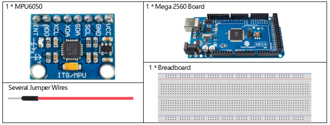

Componenti necessari
../_images/Part_two_34.png

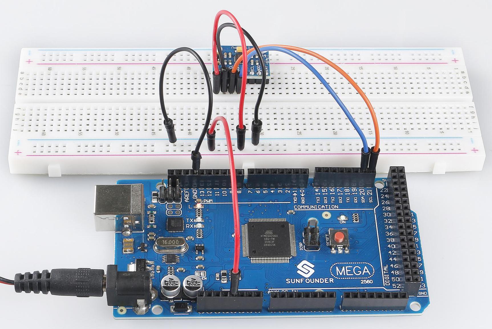

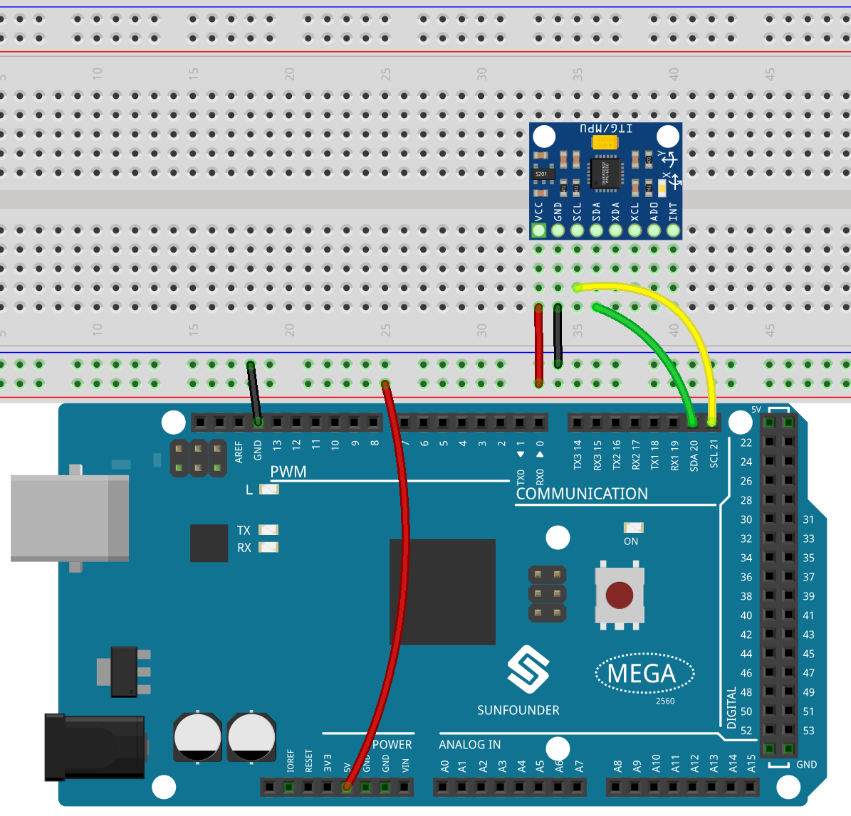

Circuito Fritzing
In questo esempio, guidiamo il modulo MPU6050 con IIC. Inseriamo il modulo MPU6050 nel breadboard; colleghiamo il pin VCC al 5V, GND a GND, SCL al pin SCL 21 e SDA al pin SDA 20.
../_images/image253.png

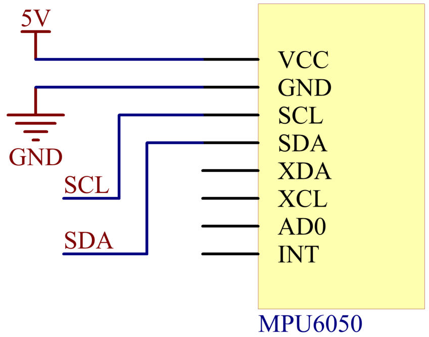

Schema elettrico
../_images/image254.png

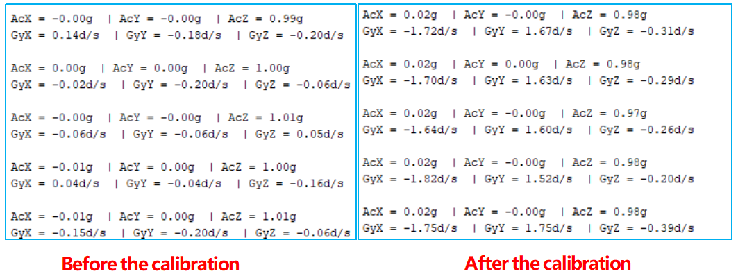

Prima di utilizzare il modulo, è necessario eseguire una calibrazione, seguendo i seguenti passaggi:
  1. Posiziona il modulo MPU6050 orizzontalmente su un piano e fissalo con morsetti o nastro adesivo.
  2. Esegui il codice di esempio per ottenere i dati grezzi (RAW DATA) dell’MPU6050 quando è statico.
  3. Aggiungi una compensazione in base alle letture statiche dell’MPU6050.
Esempio di compensazione con il modulo MPU6050 utilizzato:
Serial.print(AcX / 65536  * ACCELE_RANGE - 0.02);
Serial.print(AcY / 65536  * ACCELE_RANGE + 0);
Serial.print(AcZ/65536  * ACCELE_RANGE + 0.02);
Serial.print(GyX / 65536  * GYROSC_RANGE + 1.70);
Serial.print(GyY/65536  * GYROSC_RANGE - 1.70);
Serial.print(GyZ/65536*GYROSC_RANGE + 0.25);
