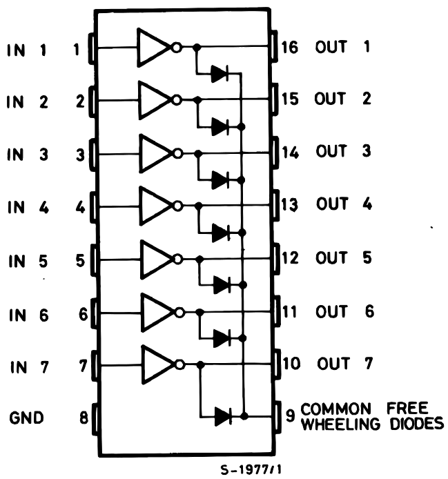

Modulo ULN2003
../_images/uln2003.png ../_images/uln338.png
Per applicare il motore al circuito, è necessario utilizzare una scheda driver. Il Driver per Motore Passo-Passo ULN2003 è un circuito inverter a 7 canali. In pratica, quando l’ingresso è a livello alto, l’uscita dell’ULN2003 è a livello basso, e viceversa. Se forniamo un livello alto a IN1 e un livello basso a IN2, IN3 e IN4, allora l’uscita OUT1 sarà a livello basso e tutte le altre uscite saranno a livello alto. In questo modo, il LED D1 si accende, l’interruttore SA è attivo e il motore passo-passo ruota di un passo. Questo schema si ripete continuamente. Pertanto, fornendo al motore passo-passo una sequenza temporale specifica, esso ruoterà passo dopo passo. L’ULN2003 viene utilizzato qui per fornire sequenze temporali specifiche per il motore passo-passo.
