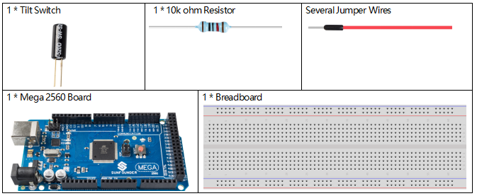

Componenti necessari

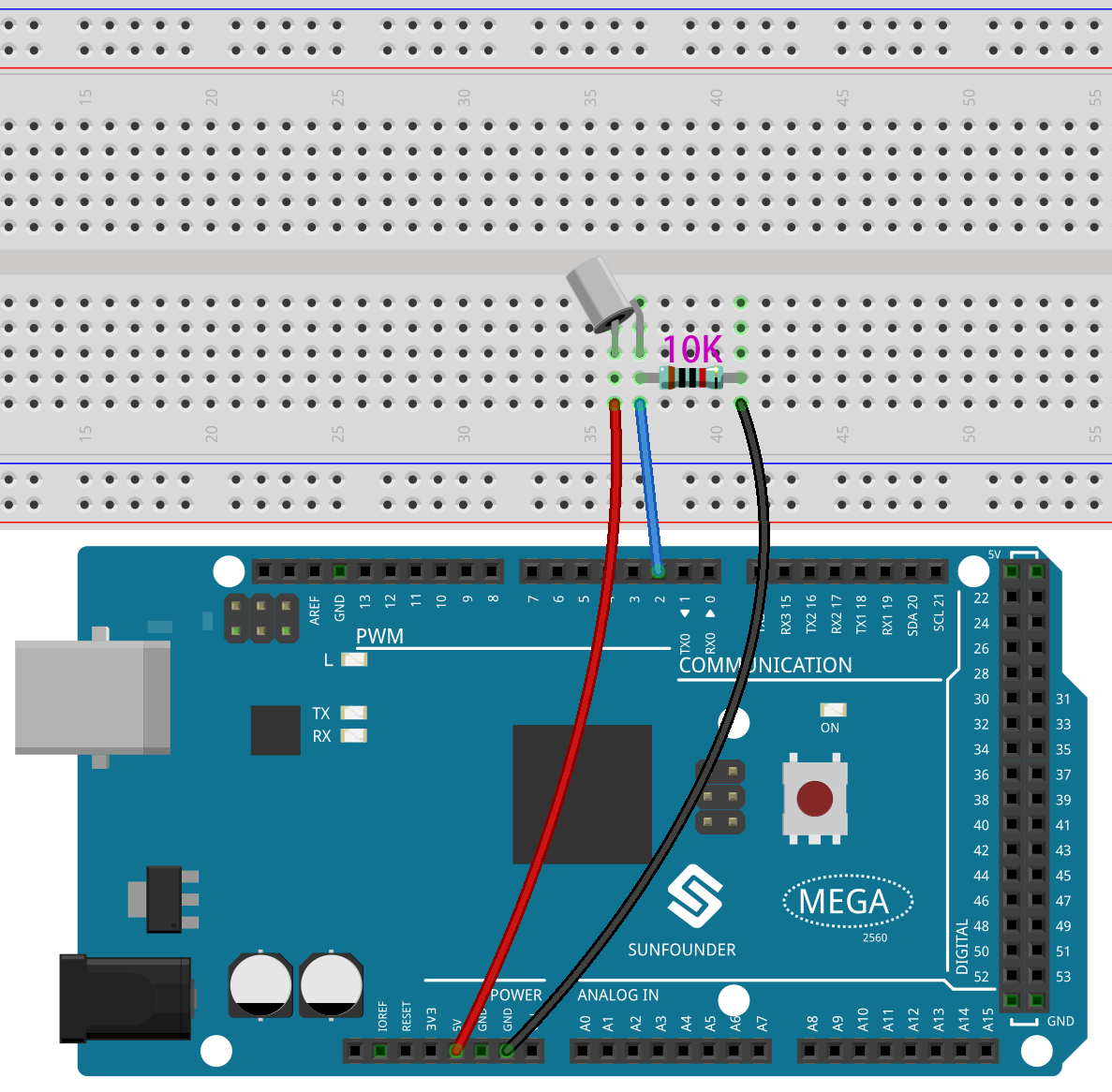

Circuito Fritzing
In questo esempio, utilizziamo il pin digitale 2 per leggere il segnale dell’interruttore di inclinazione.

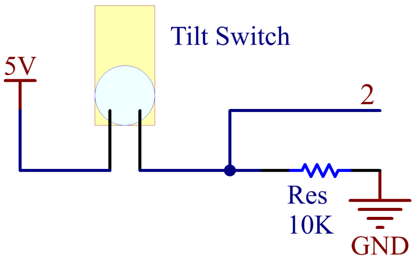

Schema elettrico

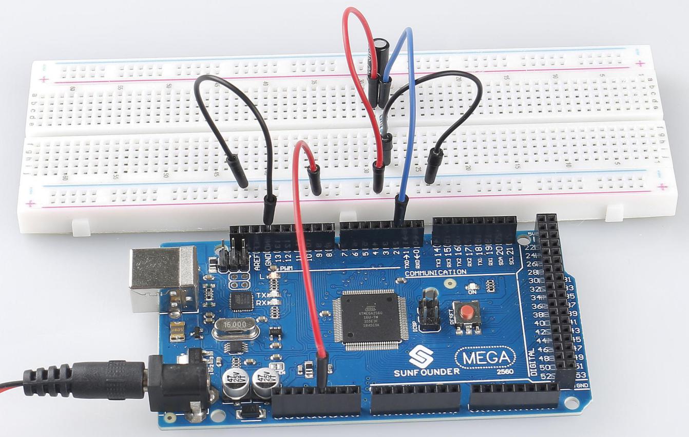

Dopo aver caricato il codice sulla scheda Mega2560, puoi aprire il monitor seriale per verificare le letture dei pin. Il monitor mostrerà 「1」 o 「0」 a seconda che l’interruttore di inclinazione sia in posizione verticale (mettendo in contatto la sfera metallica interna con i piedini) o inclinato. Per una spiegazione dettagliata del codice, consulta 1.4 Lettura Digitale (Digital Read).
Immagine del risultato
