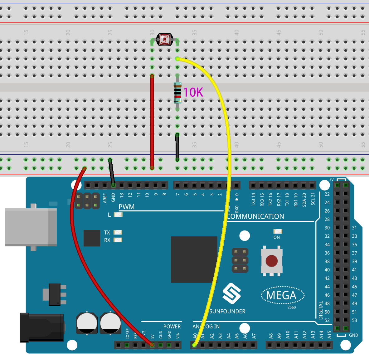

Circuito Fritzing

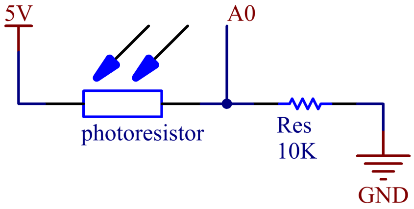

In questo esempio, utilizziamo il pin analogico (A0) per leggere il valore della fotoresistenza. Un terminale della fotoresistenza è collegato a 5V, l’altro è connesso ad A0. Inoltre, è necessario un resistore da 10kΩ prima che l’altro terminale venga connesso a GND.
../_images/image213.png
Schema elettrico
../_images/image214.png

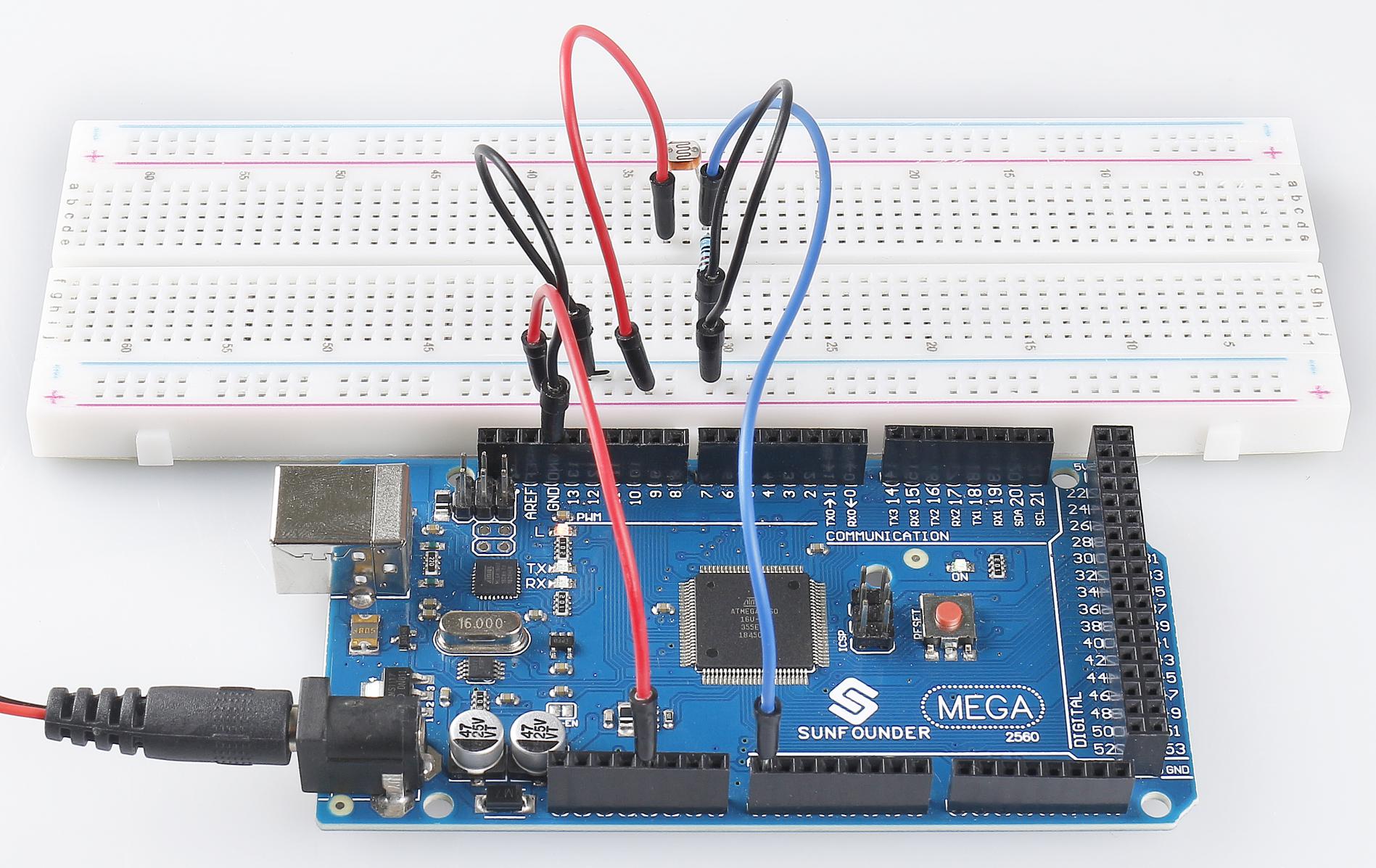

Immagine del fenomeno
../_images/image215.jpeg
