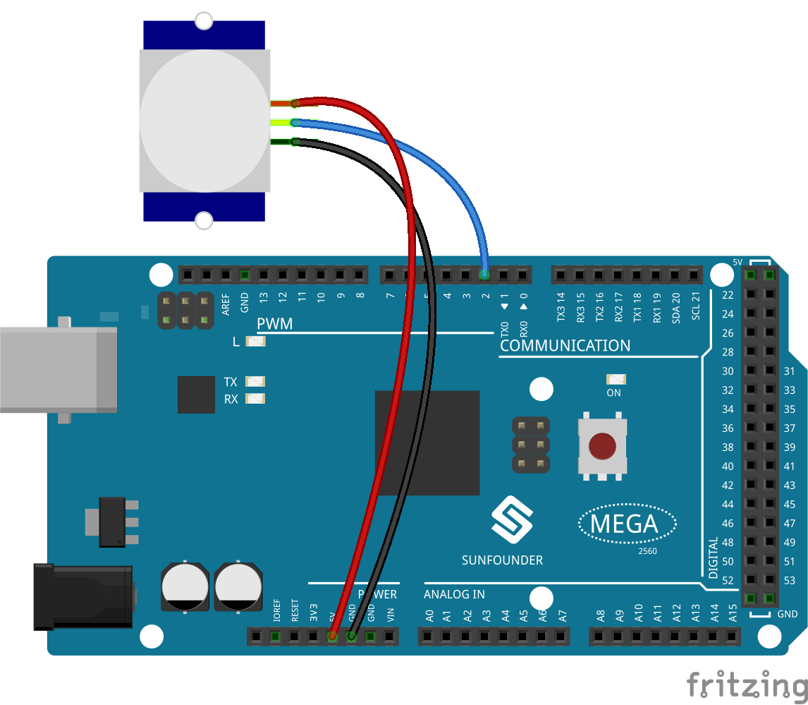

Circuito Fritzing
In questo esempio, possiamo collegare direttamente i pin del Modulo PIR ai pin della scheda Mega 2560, utilizzando il pin digitale 2 per leggere il segnale del modulo PIR. Collega il VCC del modulo PIR al pin 5V, il GND al GND e l’OUT al pin digitale 2. Nota: puoi rimuovere il coperchio del modulo PIR per vedere i segni sui pin.

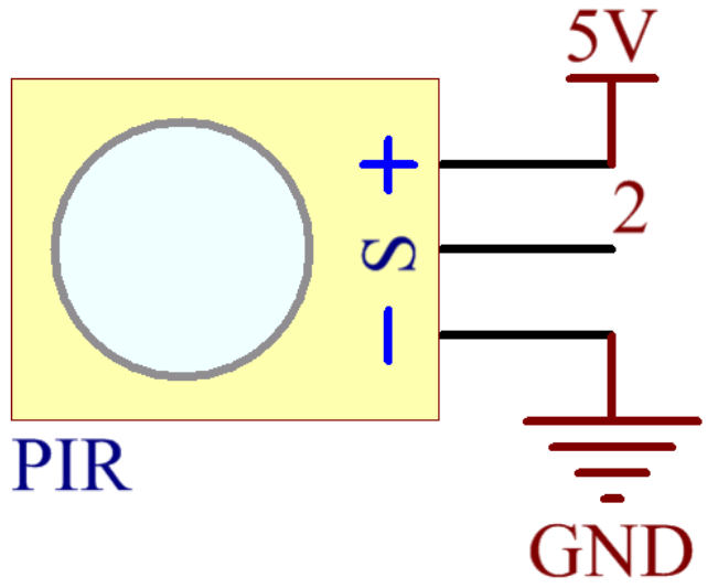

Schema elettrico
../_images/image237.png

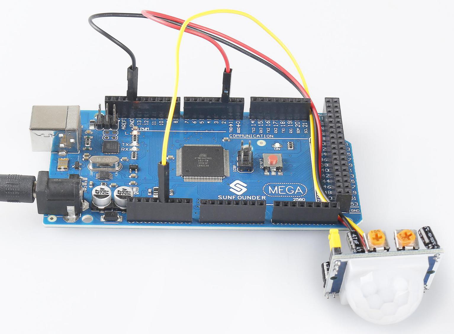

Immagine del fenomeno
../_images/image238.jpeg
