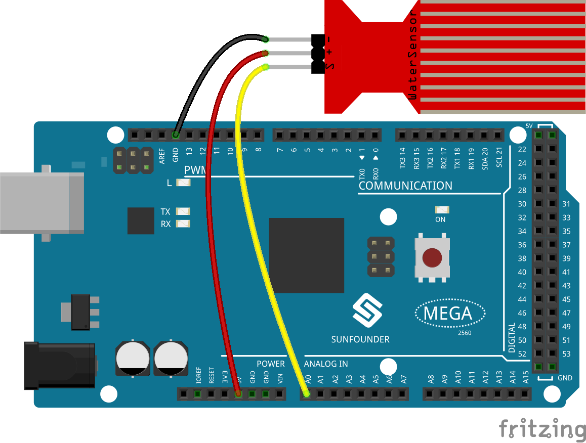

Circuito Fritzing
In questo esempio, colleghiamo direttamente i pin del modulo sensore di acqua ai pin della scheda Mega 2560. Usiamo il pin analogico A0 per leggere il valore dal modulo sensore di acqua, collegando il pin「S」del modulo a A0, il pin「-」a GND e il pin「+」a 5V.
../_images/image227.png

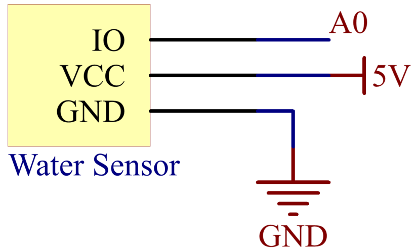

Schema elettrico
../_images/image228.png

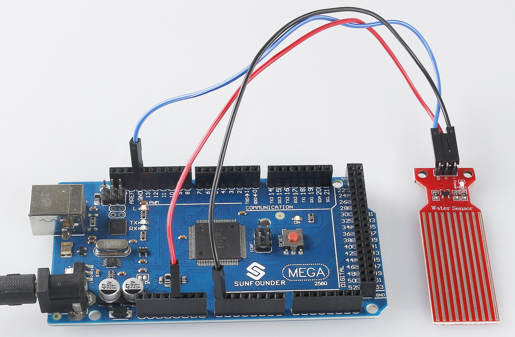

Immagine del fenomeno
../_images/image229.jpeg
