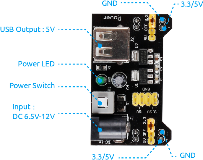

Modulo di Alimentazione
Quando abbiamo bisogno di una corrente elevata per alimentare un componente, ciò potrebbe interferire gravemente con il normale funzionamento del Raspberry Pi. Per questo motivo, utilizziamo questo modulo per fornire alimentazione separata al componente, garantendo un funzionamento sicuro e stabile.
Puoi semplicemente collegarlo alla breadboard per fornire alimentazione. Offre una tensione di 3,3V e 5V, configurabile tramite un ponticello incluso.
../_images/power_supply.png
Caratteristiche e Specifiche
  • Tensione d’ingresso: 6,5 - 12V
  • Due canali indipendenti
  • Tensione d’uscita: 5V, 3,3V (regolabile tramite ponticelli. Configurazioni: 0V, 3,3V e 5V)
  • Corrente d’uscita: Corrente massima d’uscita 700mA
  • Intestazione maschio berg integrata per uscita GND, 5V, 3,3V
  • Interruttore ON-OFF disponibile
  • Ingresso USB (Tipo-A) disponibile
  • Ingresso con jack DC disponibile
  • LED di alimentazione integrato
  • Dimensioni: 53mm x 33mm (L x P)
