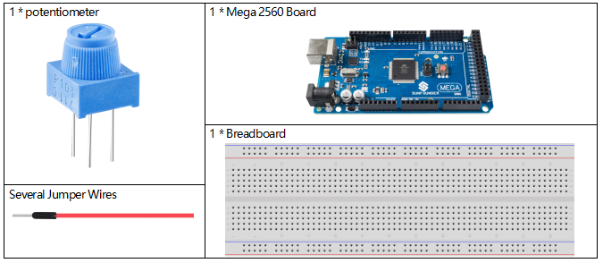

Componenti necessari
../_images/Part_two_22.png

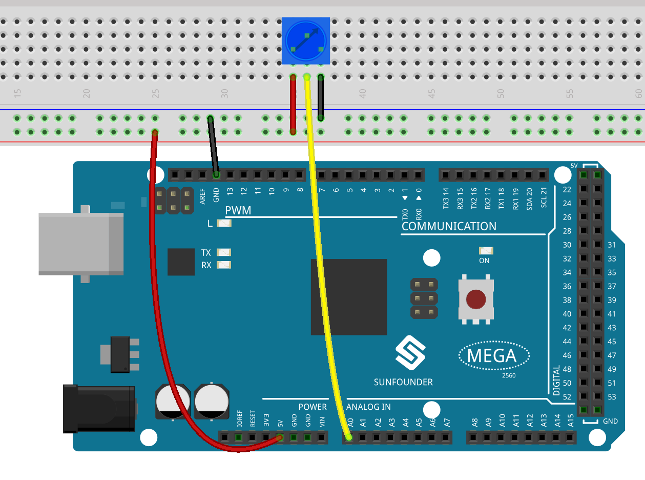

Circuito Fritzing
../_images/Part_two_22_Circuit.png
In questo esempio, utilizziamo il pin analogico (A0) per leggere il valore del potenziometro. Ruotando l’asse del potenziometro, è possibile modificare la distribuzione della resistenza tra i tre terminali, variando la tensione sul pin centrale. Quando la resistenza tra il pin centrale e un terminale esterno collegato a 5V è prossima a zero (e la resistenza tra il pin centrale e l’altro terminale esterno è prossima a 10kΩ), la tensione sul pin centrale sarà prossima a 5V. L’operazione inversa (la resistenza tra il pin centrale e un terminale esterno collegato a 5V è prossima a 10kΩ) farà sì che la tensione sul pin centrale sia prossima a 0V.

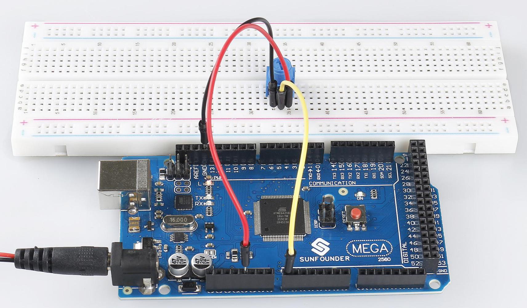

Dopo aver caricato il codice sulla scheda Mega2560, puoi aprire il monitor seriale per vedere il valore letto dal pin. Ruotando l’asse del potenziometro, il monitor seriale stamperà valori compresi tra 「0」 e 「1023」. Per una spiegazione dettagliata del codice, consulta 1.5 Lettura Analogica (Analog Read).
Immagine del risultato
../_images/image192.jpeg
