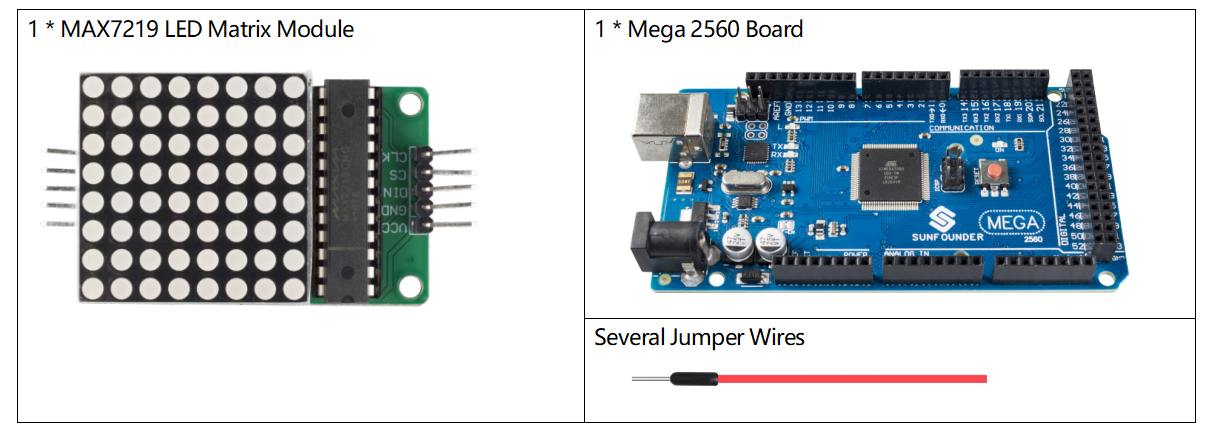

In questa lezione imparerai a utilizzare il Modulo Matrice LED. Il Modulo Matrice LED utilizza il driver MAX7219 per gestire la matrice LED 8 x 8.
../_images/list_2.8.png

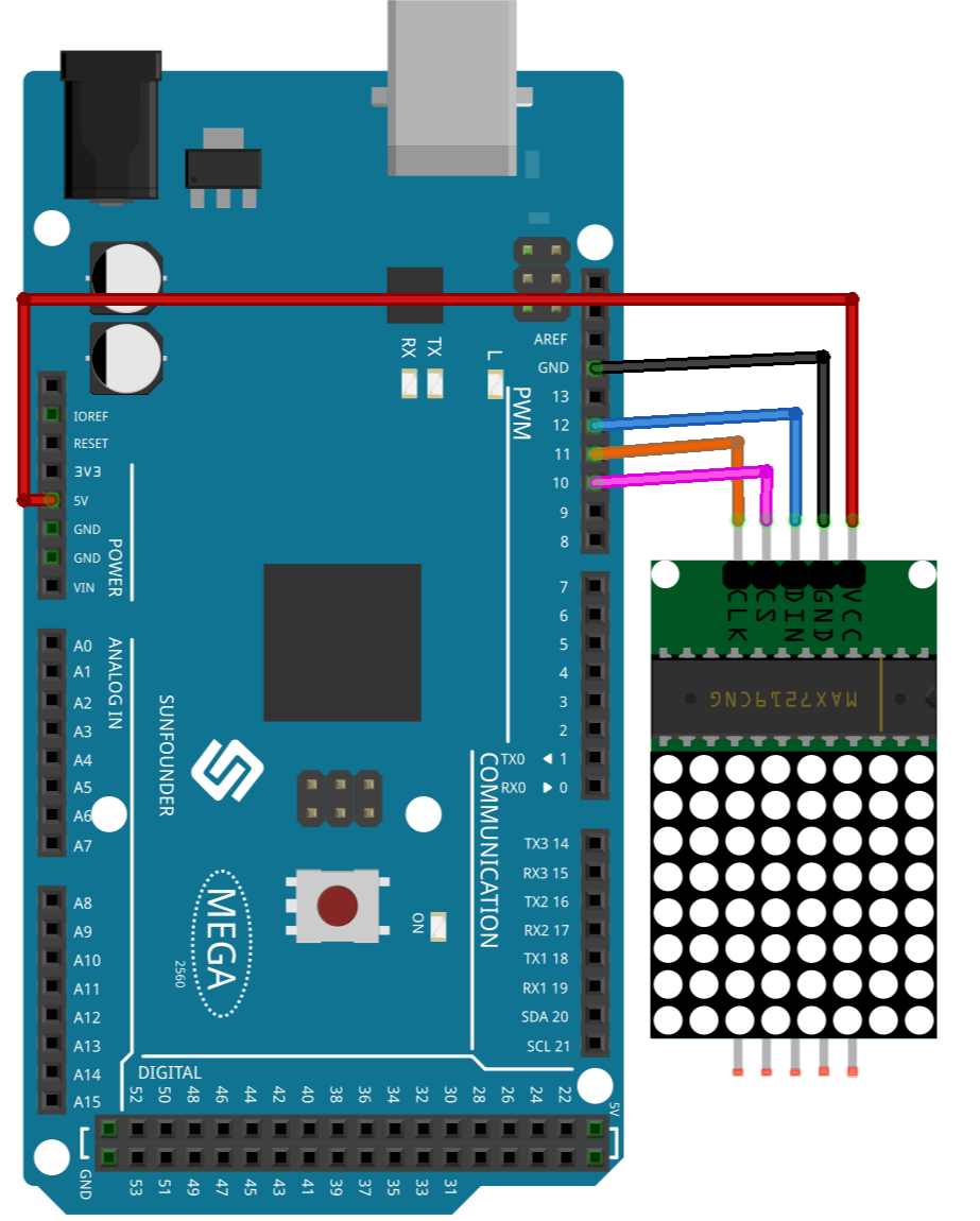

Circuito con Fritzing
In questo esempio, colleghiamo il pin VCC del MAX7219 a 5V, GND a terra, DIN al pin digitale 12, CS al pin digitale 10 e CLK al pin digitale 11.
../_images/image443.png

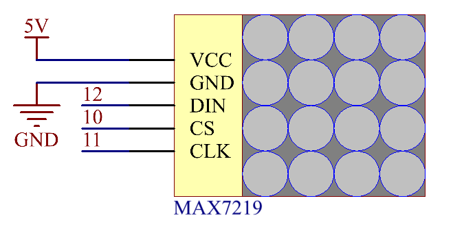

Schema del Circuito
../_images/image444.png

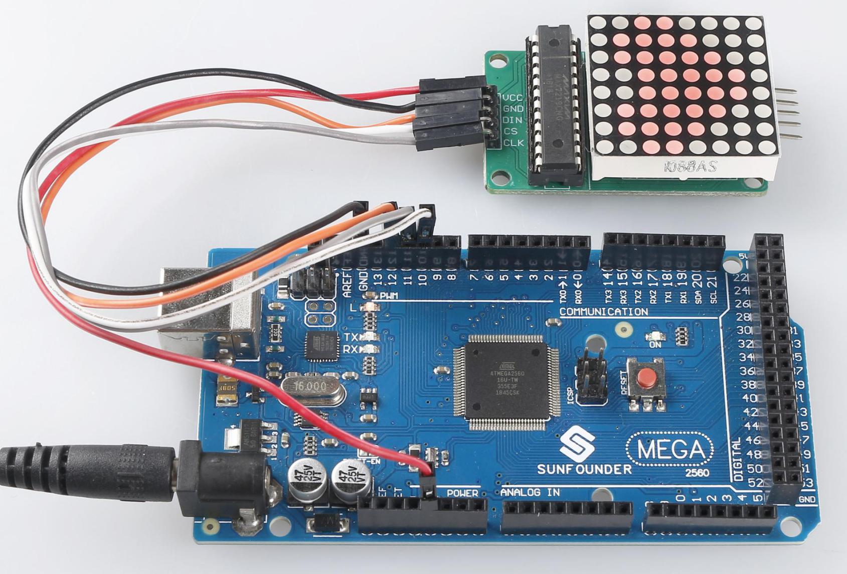

Immagine del Fenomeno
../_images/image109.jpeg
