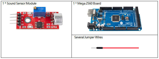

Componenti necessari
../_images/Part_two_28.png

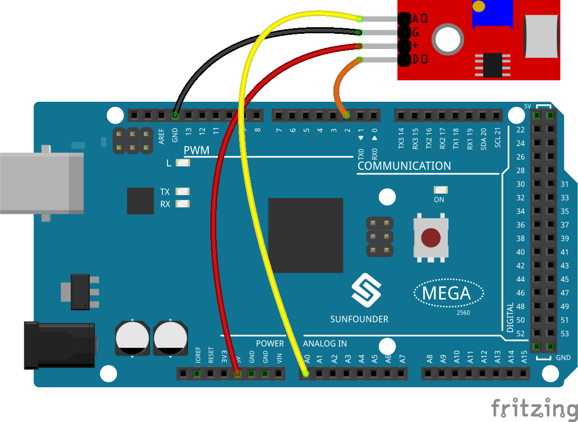

Circuito Fritzing
In questo esempio, possiamo collegare direttamente il pin del modulo sensore di suono al pin della scheda Mega 2560. Collega il pin「G」del modulo sensore di suono a GND, il pin「+」a 5V, AO al pin analogico A0 e D0 al pin digitale 2.
../_images/image223.png

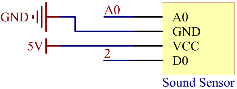

Schema elettrico
../_images/image224.png

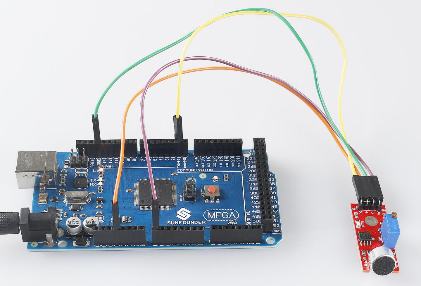

Dopo aver caricato il codice sulla scheda Mega2560, puoi aprire il monitor seriale per visualizzare il valore letto dal pin. Quando il suono ambientale diventa più forte, la lettura digitale sarà 「1」 (regola il potenziometro del modulo per modificare la soglia per attivare il livello alto), e il valore letto dal pin analogico cambierà significativamente; quando l’ambiente è silenzioso, la lettura digitale sarà 「0」 e la lettura analogica cambierà in modo graduale.
Il range delle letture analogiche è 「0」~「1023」, ma, a causa delle condizioni ambientali e delle caratteristiche del sensore di suono, il range effettivo potrebbe essere inferiore a quello teorico. Se viene utilizzato un oscilloscopio, le variazioni delle letture analogiche del sensore di suono saranno più evidenti.
Per una spiegazione dettagliata del codice, consulta 1.5 Lettura Analogica (Analog Read) e 1.4 Lettura Digitale (Digital Read).
Immagine del fenomeno
../_images/image225.jpeg
