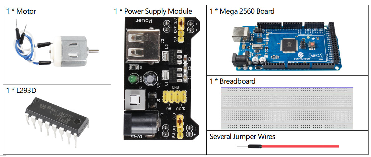

Componenti necessari
../_images/list_2.13.png

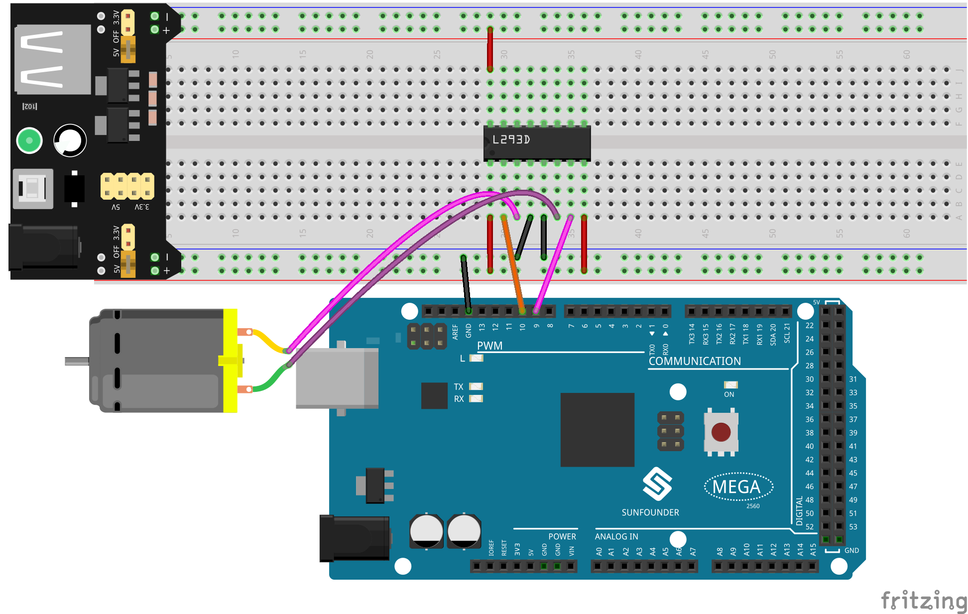

Circuito Fritzing
In questo esempio utilizziamo un modulo di alimentazione per fornire energia al catodo e all’anodo della breadboard. Il GND della scheda Mega 2560 è collegato al catodo.
../_images/image141.png

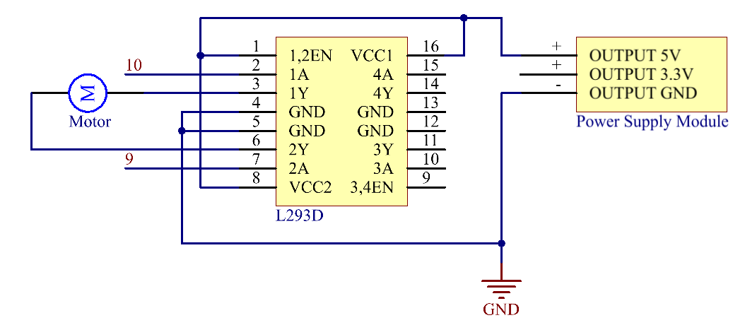

Schema elettrico
../_images/image459.png

Il motore può essere azionato fornendo una differenza di tensione tra le lamine di rame su entrambi i lati del motore. Pertanto, è sufficiente impostare 0V su un lato della lamina di rame e 5V sull’altro lato. Modificando il valore del segnale analogico scritto, è possibile regolare la direzione e la velocità.
void clockwise(int Speed)
analogWrite(motor1A,0);
analogWrite(motor2A,Speed);
void anticlockwise(int Speed)
analogWrite(motor1A,Speed);
analogWrite(motor2A,0);
In questo esempio, la funzione Serial.Read() viene utilizzata per controllare la direzione del motore.
Quando digiti “A” nel monitor seriale, viene chiamata la funzione clockwise(255) per far ruotare il motore alla velocità di 255. Digitando “B”, il motore ruoterà in direzione opposta.

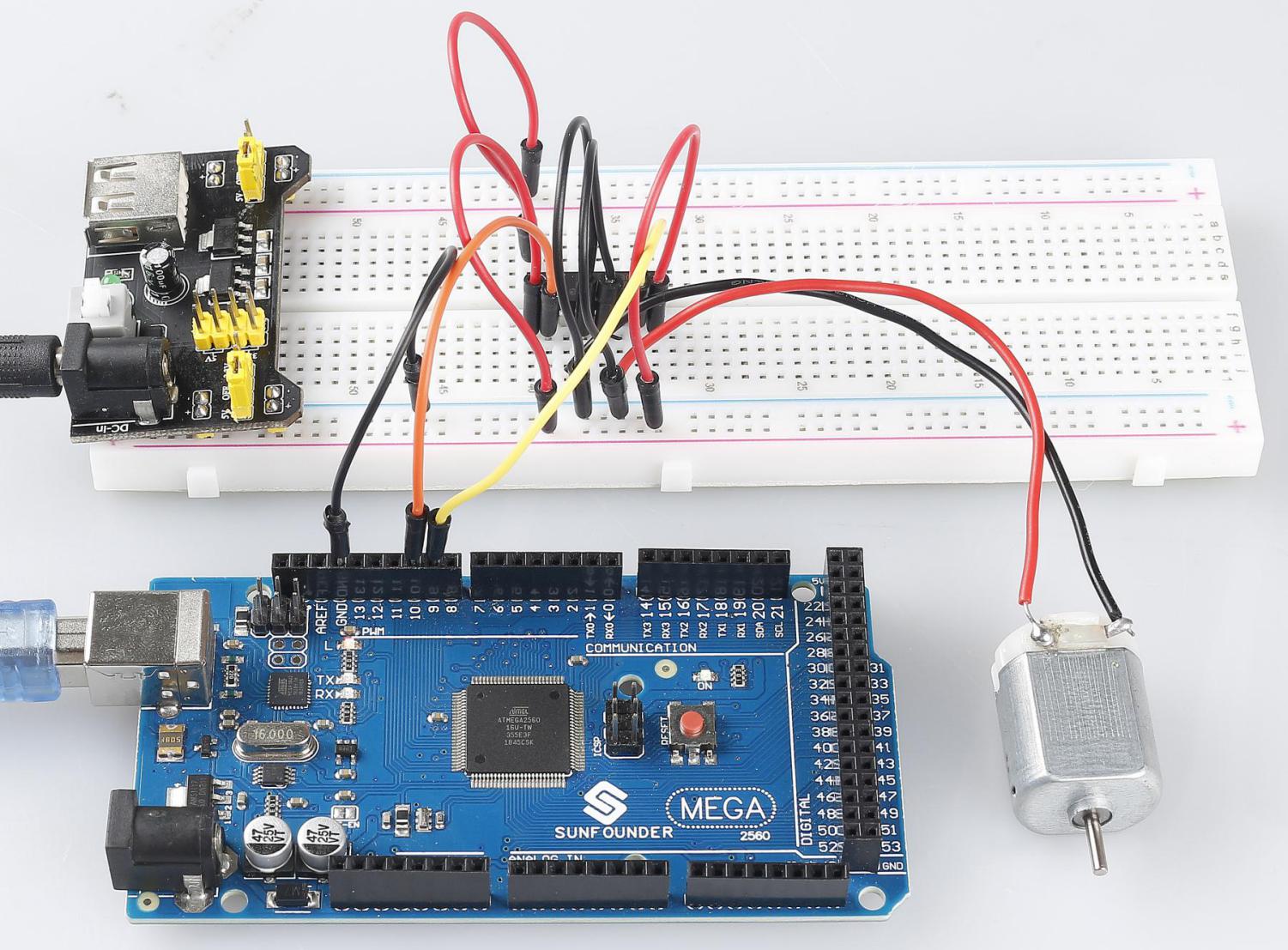

Immagine del risultato
../_images/image143.jpeg
