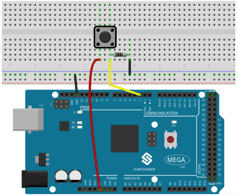

Circuito con Fritzing
In questo esempio, leggiamo il segnale del pulsante con il pin digitale 2. Quando il pulsante non viene premuto, il pin digitale 2 (attraverso la resistenza pull-down) è collegato a terra e legge un livello basso (0); quando il pulsante viene premuto, i due pin sono collegati, e quando il pin è collegato all’alimentazione a 5V, viene letto un livello alto (1).
../_images/image403.png
Se scolleghi il pin digitale da tutto, il LED potrebbe lampeggiare in modo erratico. Questo accade perché l’ingresso è «fluttuante», cioè non è collegato saldamente né alla tensione né alla terra, e restituirà casualmente HIGH o LOW. Per questo motivo è necessaria una resistenza pull-down nel circuito.

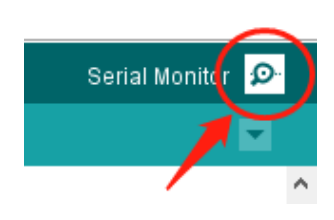

※ Come Aprire il Monitor Seriale
Fai clic sull’icona della lente di ingrandimento nell’angolo in alto a destra della finestra di programmazione di Arduino IDE per aprire il Monitor Seriale.
