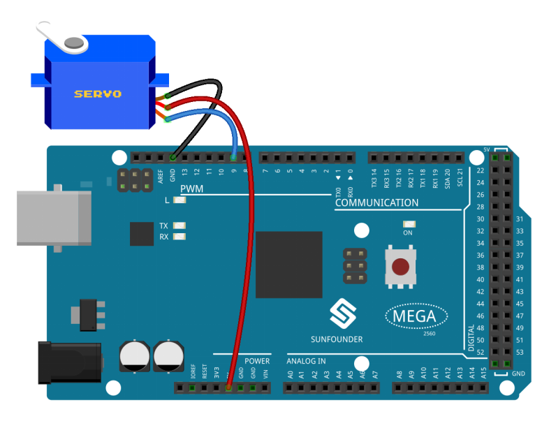

Circuito Fritzing
In questo esempio, utilizziamo il pin PWM 9 per controllare il Servo, collegando il cavo arancione del servo al pin PWM 9, il cavo rosso al 5V e il cavo marrone al GND.

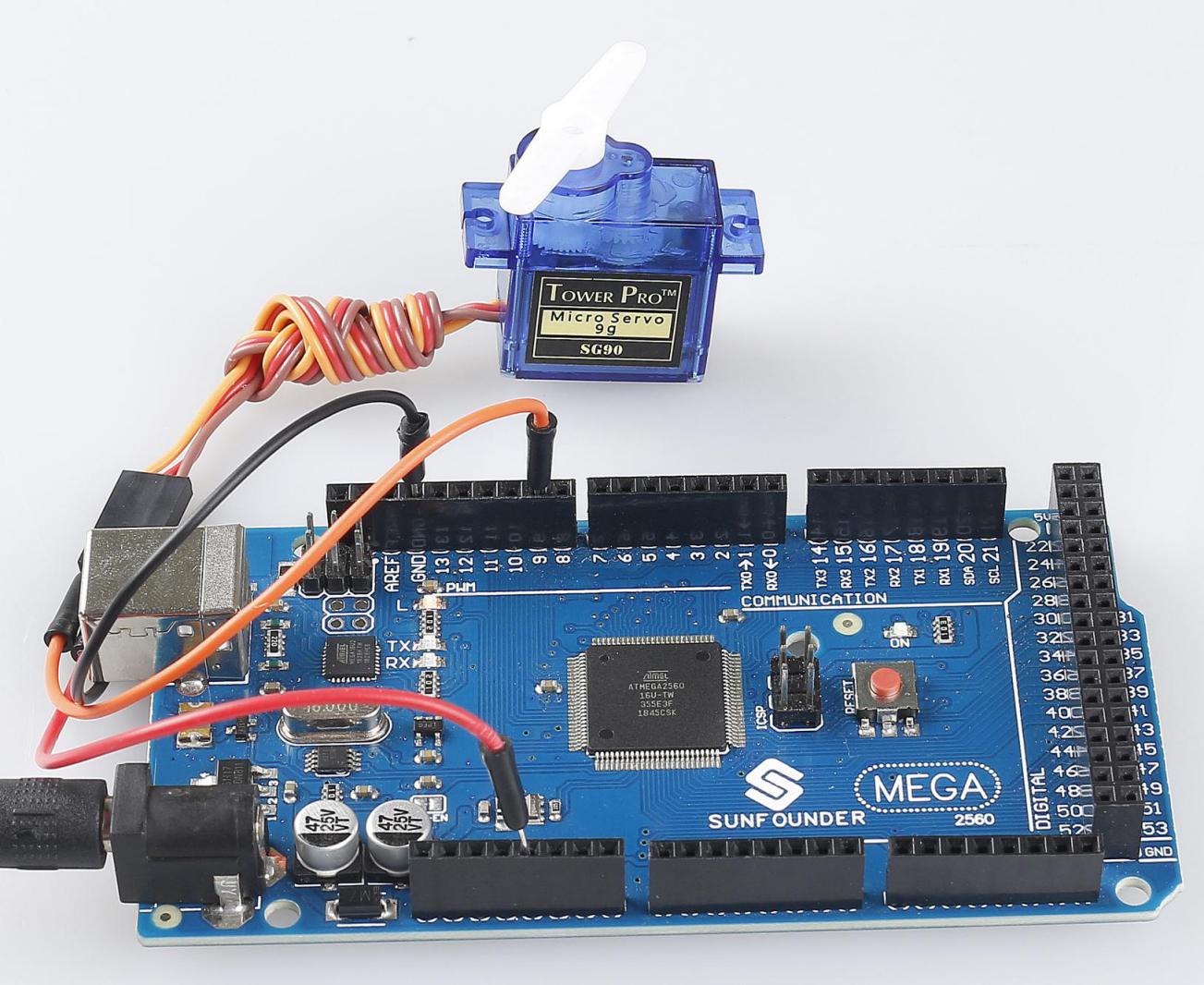

Dopo aver caricato il codice sulla scheda Mega2560, vedrai il braccio del servo ruotare nell’intervallo 0°~180°.

Immagine del risultato
