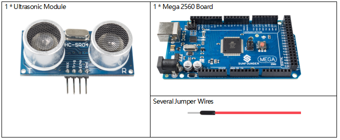

Componenti necessari
../_images/Part_two_33.png

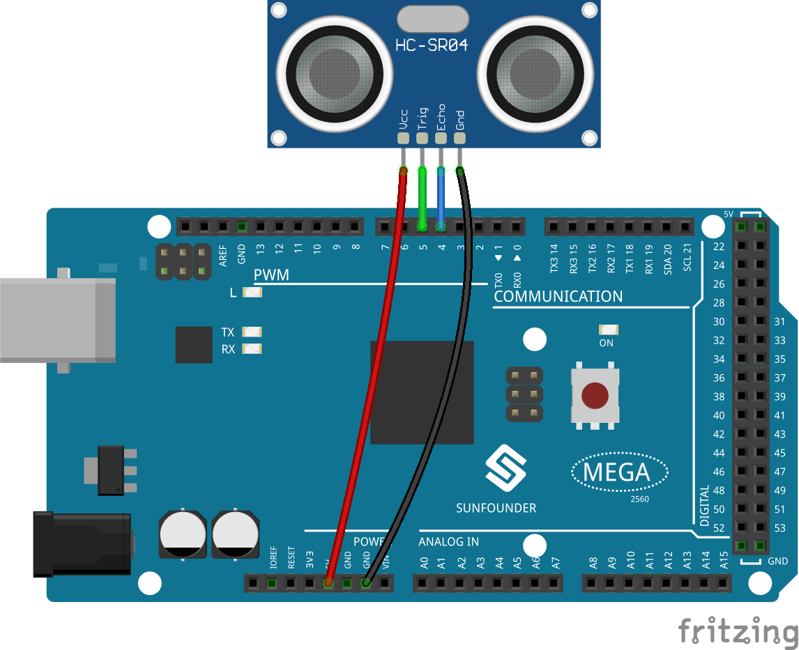

Circuito Fritzing
In questo esempio, colleghiamo direttamente i pin del modulo ultrasonico ai pin della scheda Mega 2560. Successivamente colleghiamo il pin VCC del modulo ultrasonico al 5V, GND a GND, Trig al pin digitale 5, Echo al pin digitale 4.
../_images/image246.png

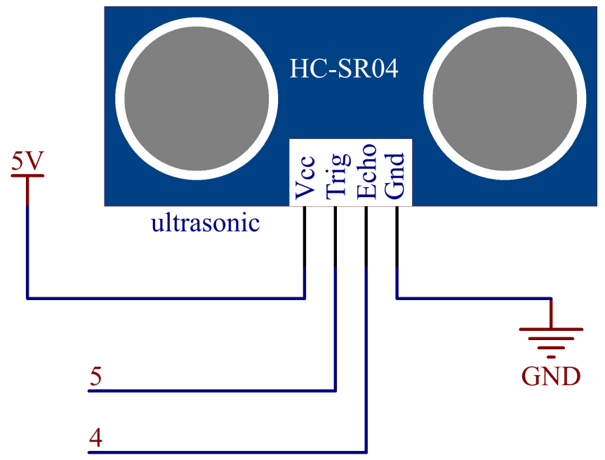

Schema Elettrico
../_images/image247.png

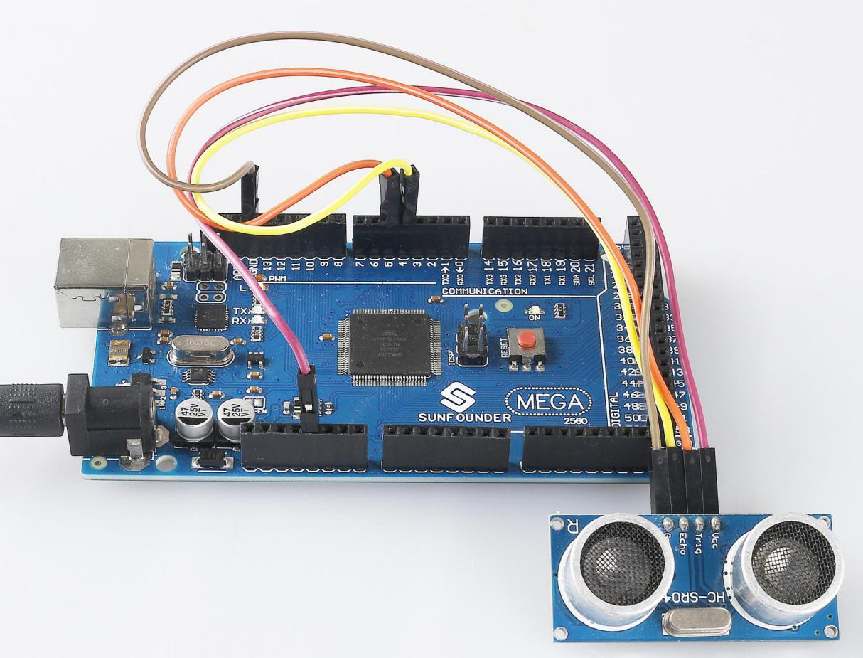

Immagine del fenomeno
../_images/image248.jpeg
