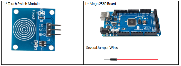

Componenti necessari
../_images/Part_two_18.png

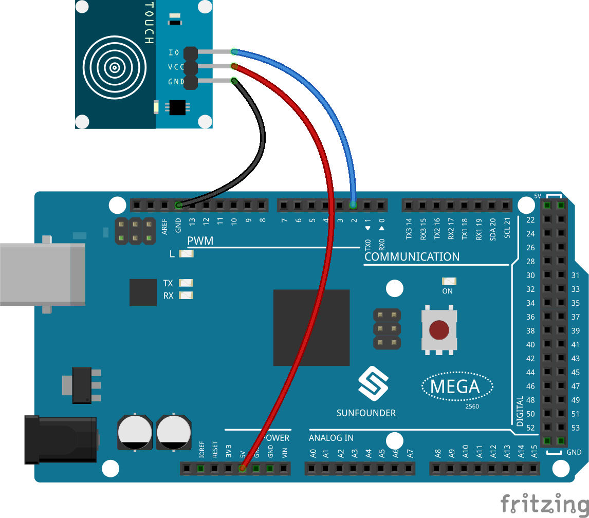

Circuito Fritzing
In questo esempio, il pin 2 viene utilizzato per leggere il segnale del modulo interruttore touch.
../_images/image170.png

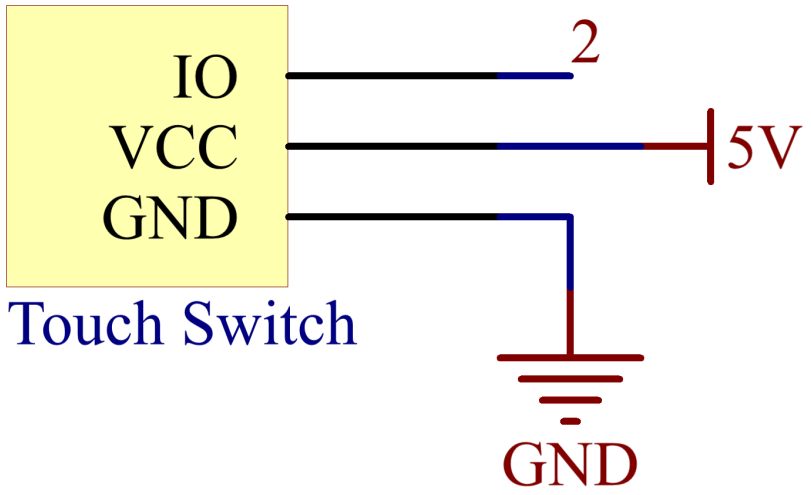

Schema elettrico
../_images/image171.png

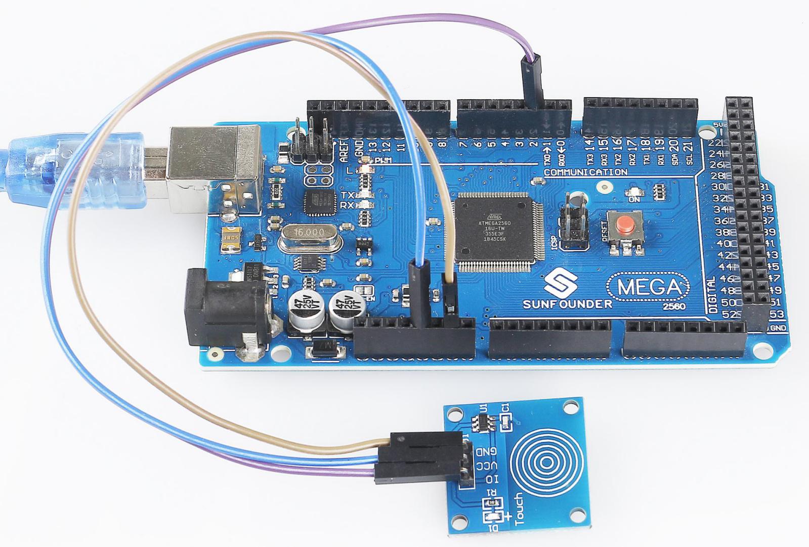

Dopo aver caricato il codice sulla scheda Mega2560, potrai vedere le letture dei pin visualizzate sul monitor seriale.
Quando la punta del dito tocca il modulo interruttore touch, sul monitor seriale verrà visualizzato 「1」; quando rimuovi il dito, verrà visualizzato 「0」. Per una spiegazione dettagliata del codice, consulta 1.4 Lettura Digitale (Digital Read).
Immagine del risultato
../_images/image172.jpeg
