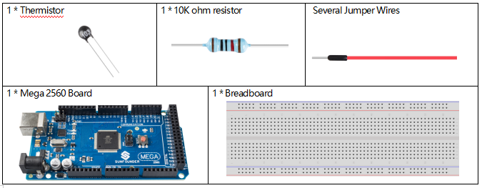

Componenti necessari
../_images/Part_two_27.png

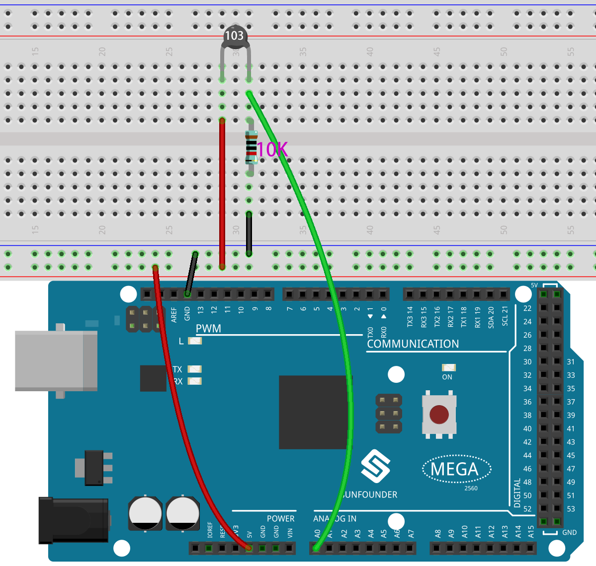

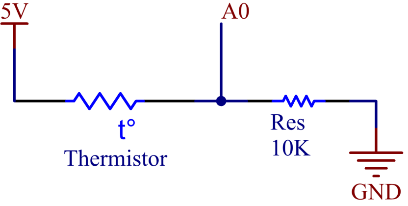

In questo esempio, utilizziamo il pin analogico A0 per ottenere il valore del termistore. Un terminale del termistore è collegato a 5V, mentre l’altro è connesso ad A0. Contemporaneamente, un resistore da 10kΩ è collegato all’altro terminale prima di connetterlo a GND.

Schema elettrico

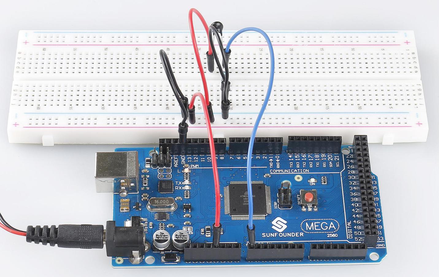

Immagine del fenomeno
../_images/image220.jpeg
