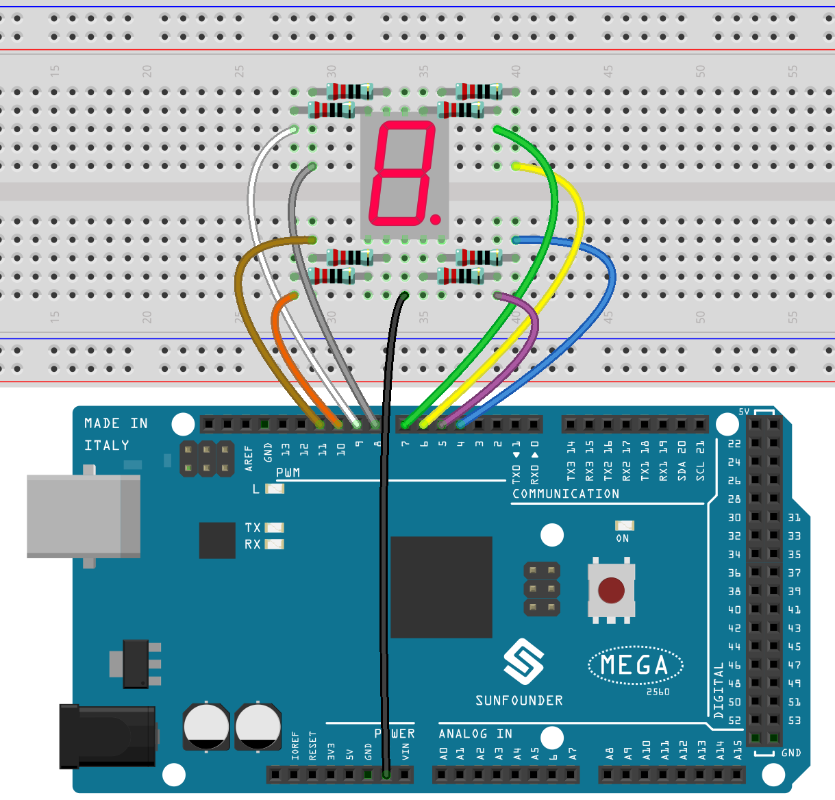

Circuito con Fritzing
../_images/image429.png
Collega ciascun pin da a a g del Display a 7 Segmenti a una resistenza limitatrice di corrente da 220 ohm e poi ai pin digitali 4–11. Collega GND a GND.

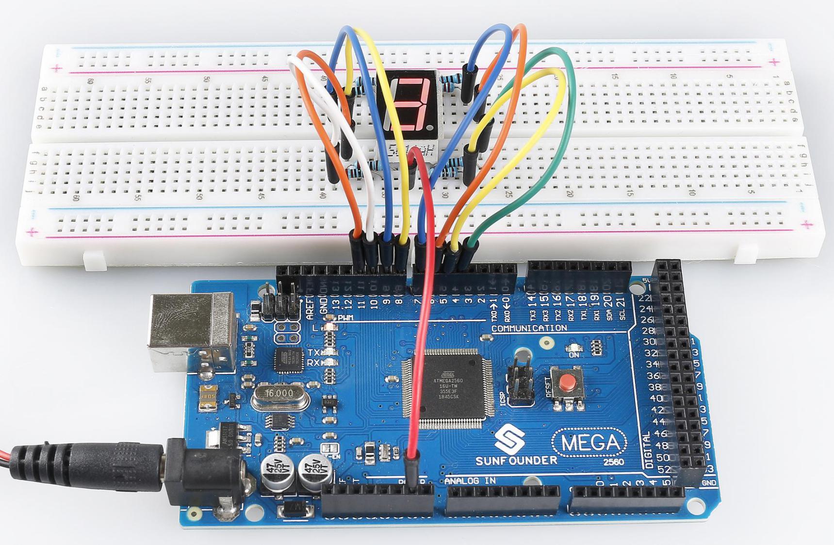

Il cablaggio tra il display a 7 segmenti e la scheda Mega2560 è mostrato di seguito:

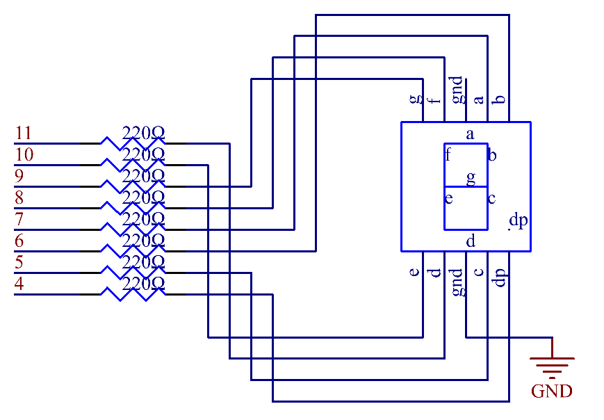

Schema del Circuito
../_images/image431.png

Una volta caricato il codice, vedrai il display a 7 segmenti mostrare in sequenza 1, 2, 3, 4, 5, 6, 7, 8, 9, A, b, C, d, E, F.
