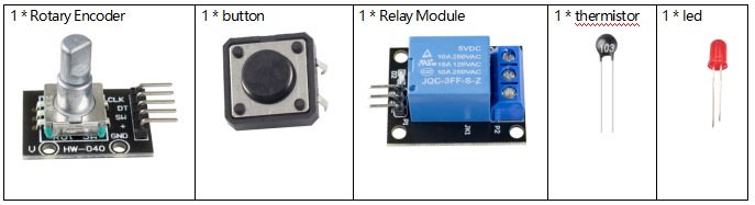

Componenti necessari
../_images/Part_three_3.1.png ../_images/Part_three_3.2.png

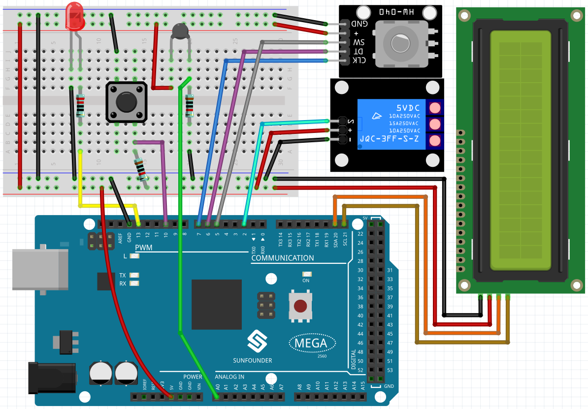

Circuito Fritzing

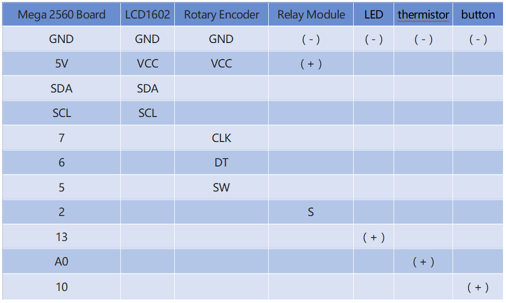

In questo esempio, i moduli dei componenti sono collegati come mostrato nella tabella.
../_images/Part_three_3_Fritzing_Circuit.png 3.3 Overheat Monitor_bb

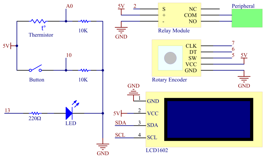

Schema elettrico
../_images/image277.png

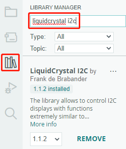

  • Puoi aprire direttamente il file 3.3_overheatMonitor.ino nella cartella sunfounder_vincent_kit_for_arduino\code\3.3_overheatMonitor.
  • Qui viene utilizzata la libreria LiquidCrystal I2C, installabile dal Library Manager.

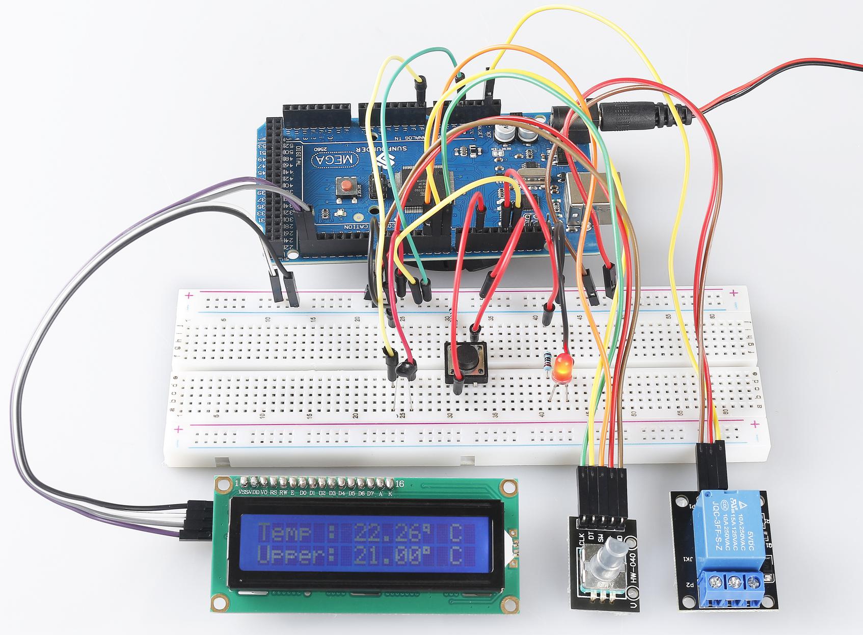

Immagine del Fenomeno
../_images/image279.jpeg
