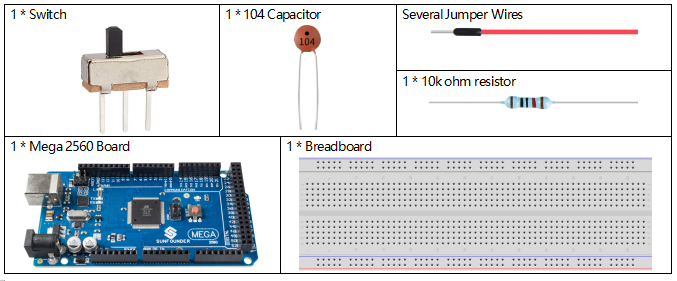

Componenti necessari
../_images/Part_two_16.png

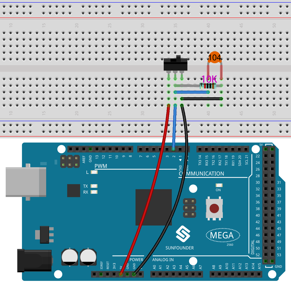

Circuito Fritzing

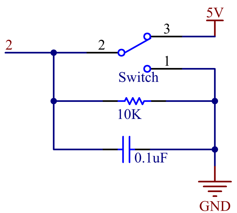

In questo esempio, utilizziamo il pin digitale 2 per leggere il segnale dell’interruttore. Inoltre, è necessario collegare in parallelo un resistore da 10 kΩ e un condensatore da 104 per formare un circuito RC (Resistenza - Capacità), posizionato tra il pin 2 e GND, per ridurre i rimbalzi del segnale che possono verificarsi durante l’azionamento dell’interruttore.
../_images/image160.png
Schema elettrico
../_images/image161.png

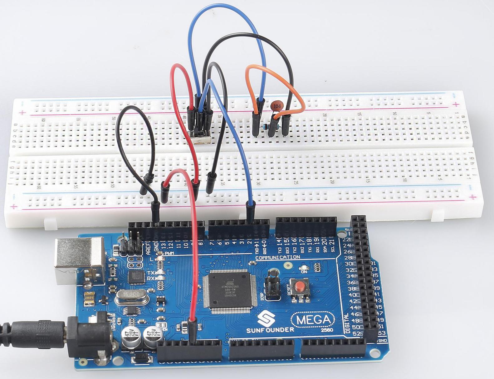

Dopo aver caricato il codice sulla scheda Mega2560, puoi aprire il monitor seriale per verificare le letture del pin. Quando l’interruttore viene spostato a sinistra, il monitor seriale visualizza 「1」; quando viene spostato a destra, visualizza 「0」. Consulta 1.4 Lettura Digitale (Digital Read) per l’analisi del codice.
Immagine del risultato
../_images/image162.jpeg
