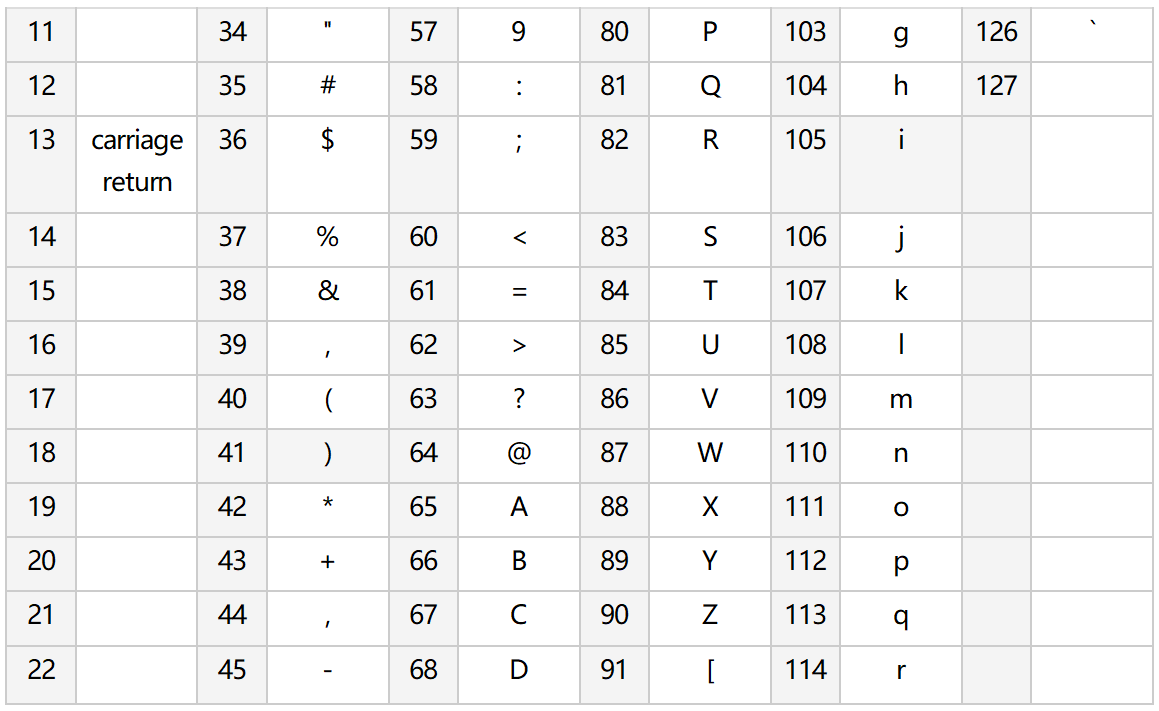

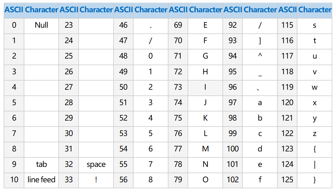

Serial.read() acquisisce il valore in formato ASCII come un singolo carattere, il che significa che quando digiti “1”, il valore ottenuto non è il numero «1», ma il carattere “1” il cui valore ASCII corrispondente è 49.
※ Tabella ASCII
Il codice ASCII (American Standard Code for Information Interchange) risale agli anni “60. È lo standard per la codifica numerica del testo.
Nota che i primi 32 caratteri (0-31) sono caratteri non stampabili, comunemente chiamati caratteri di controllo. I caratteri più utili sono stati etichettati.
../_images/image409.png ../_images/image410.png
