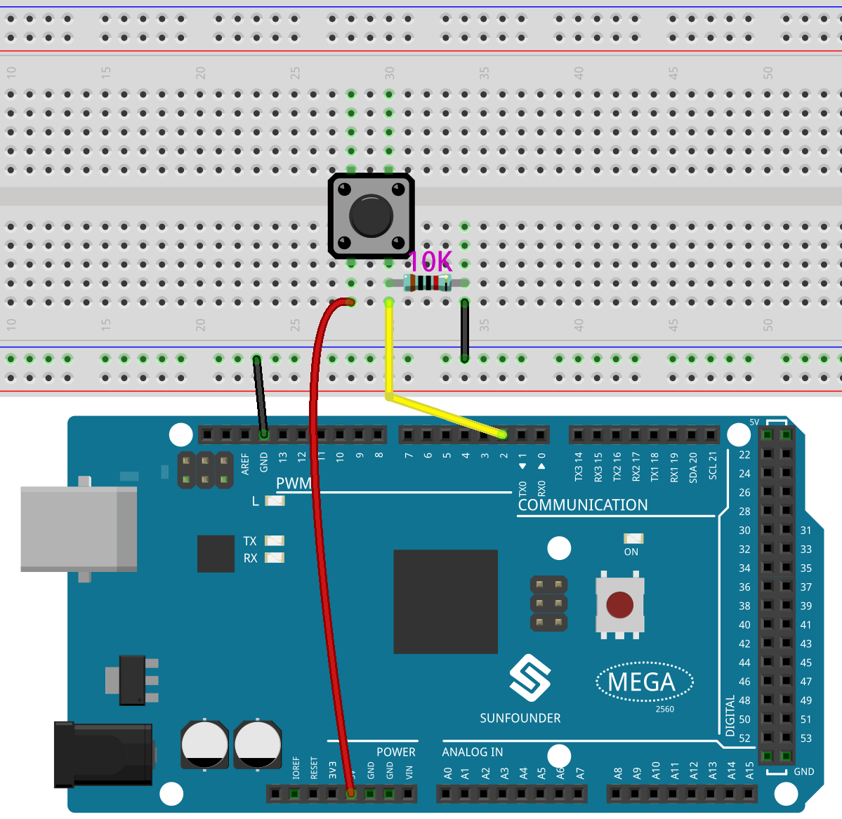

Circuito con Fritzing
In questo esempio, utilizziamo il pin 2 per leggere il segnale del pulsante.
../_images/image40.png
Schema del Circuito
../_images/image412.png

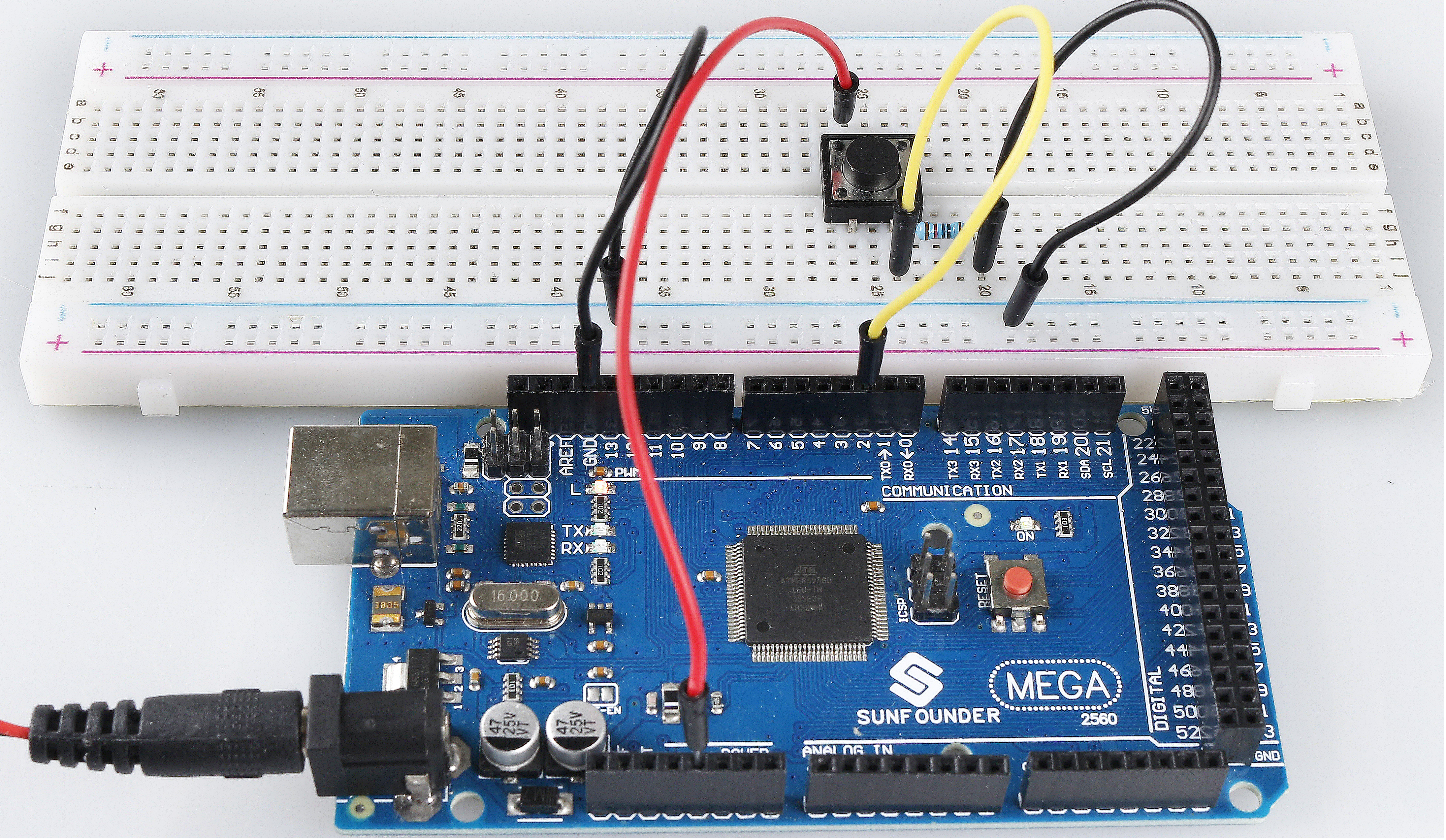

Immagine del Fenomeno
../_images/image413.png
