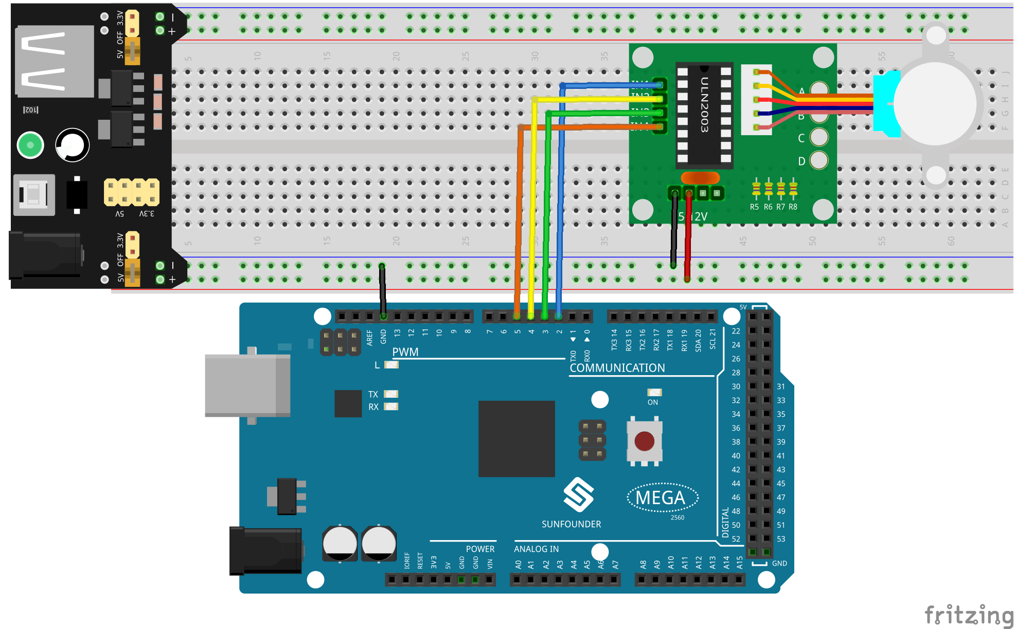

Circuito Fritzing
Il modulo di alimentazione viene utilizzato per alimentare il motore passo-passo. Collega il GND della scheda Mega 2560 e il GND dell’ULN2003 al catodo della breadboard, e collega il VCC dell’ULN2003 all’uscita 5V del modulo di alimentazione.
Il cablaggio tra ULN2003 e Mega2560 è mostrato di seguito:
../_images/image149.png

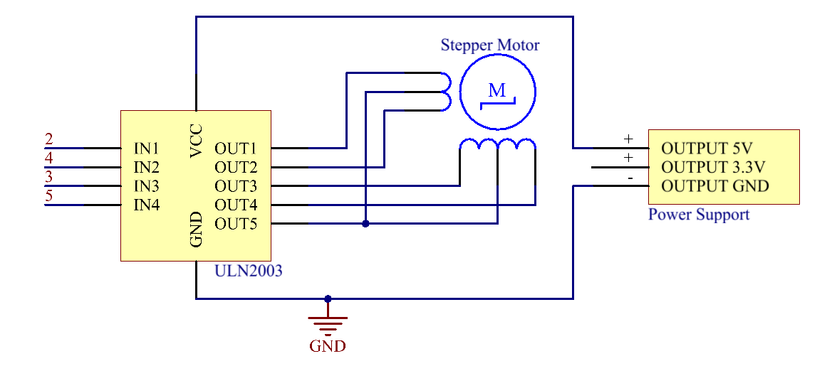

Schema elettrico
../_images/image462.png

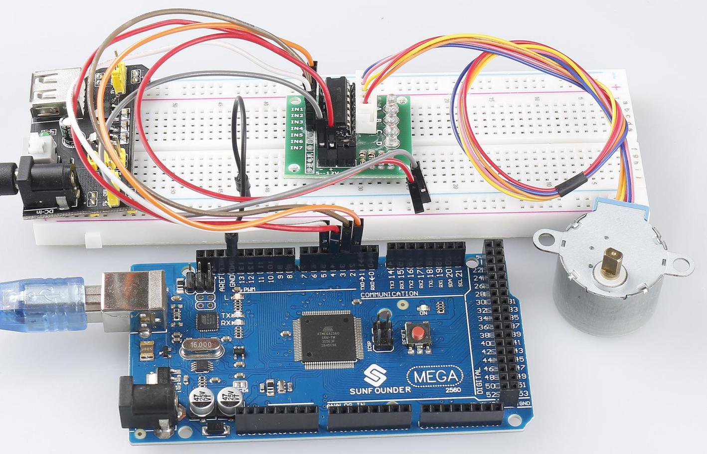

Immagine del risultato
../_images/image151.jpeg
