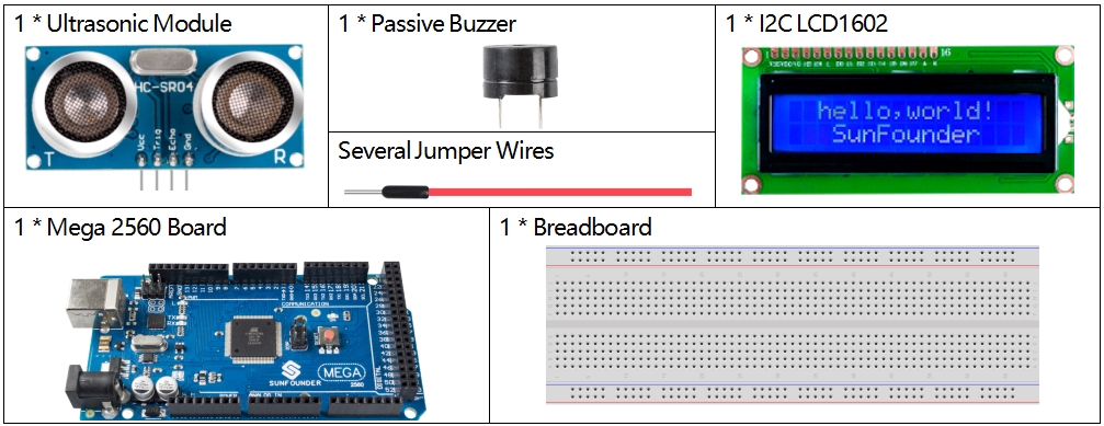

Componenti necessari
../_images/Part_three_1.png

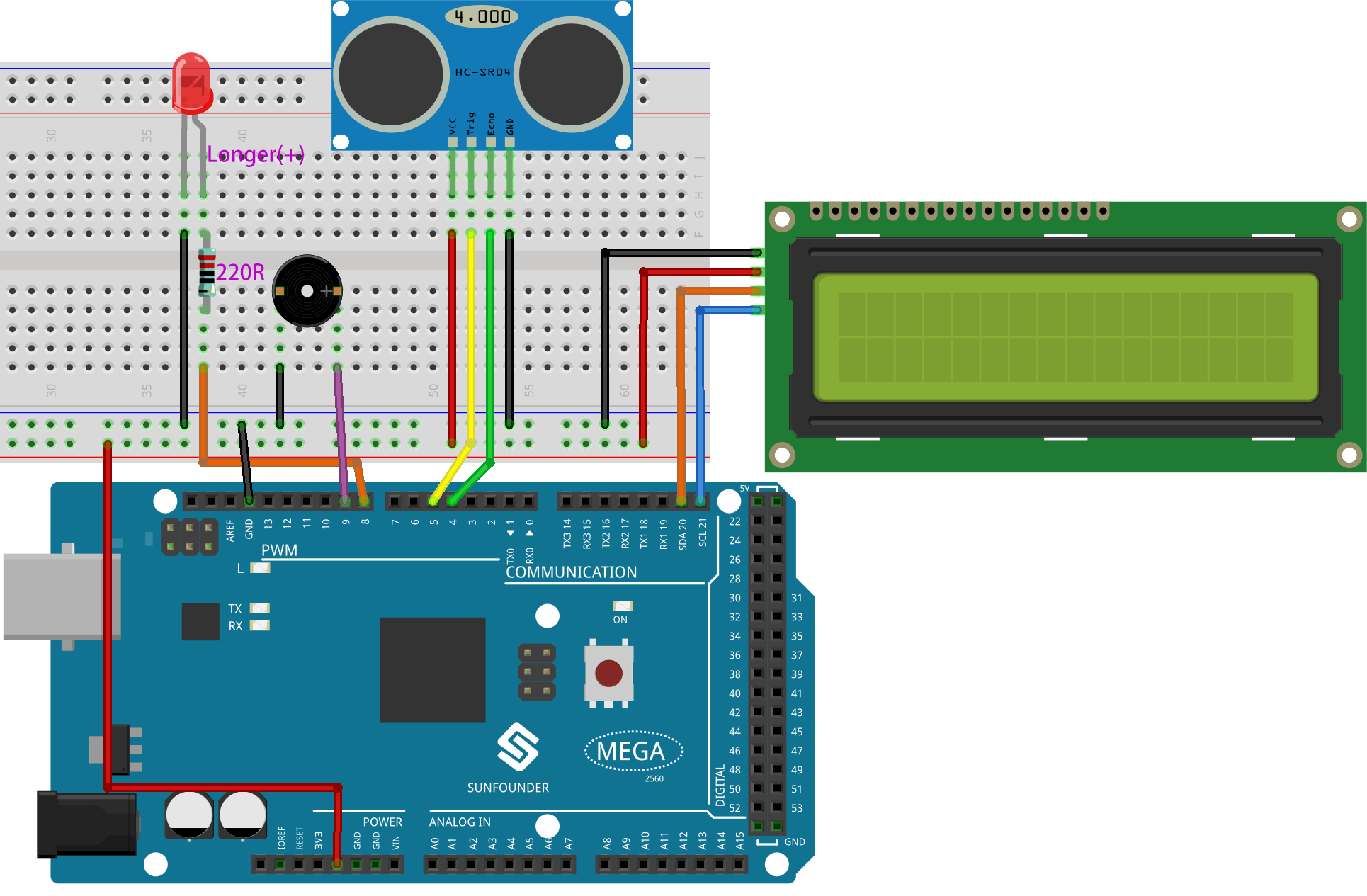

Circuito Fritzing
In questo esempio, il cablaggio è mostrato di seguito.
../_images/image264.png

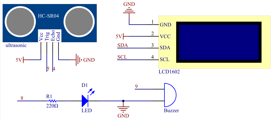

Schema elettrico
../_images/image265.png
