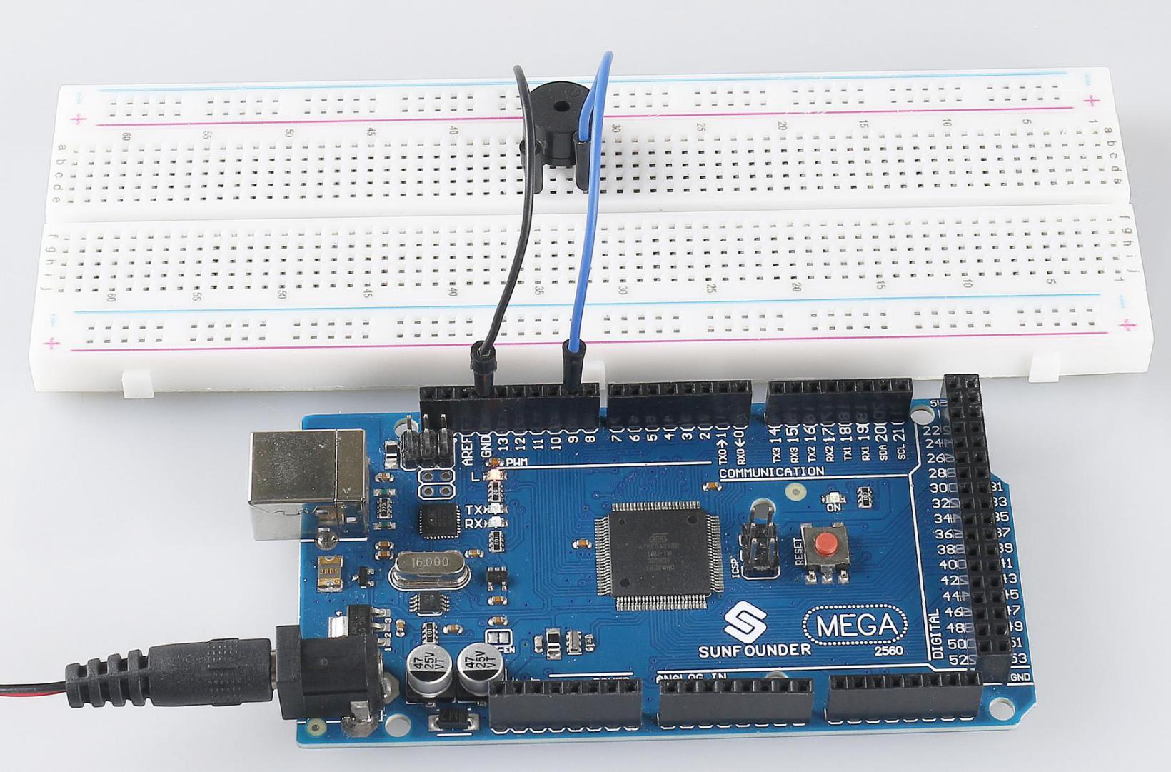

Circuito Fritzing
../_images/image448.png
In questo esempio, utilizziamo il pin digitale 9 per pilotare il buzzer, collegando il catodo del buzzer a GND e l’anodo al pin digitale 9.
