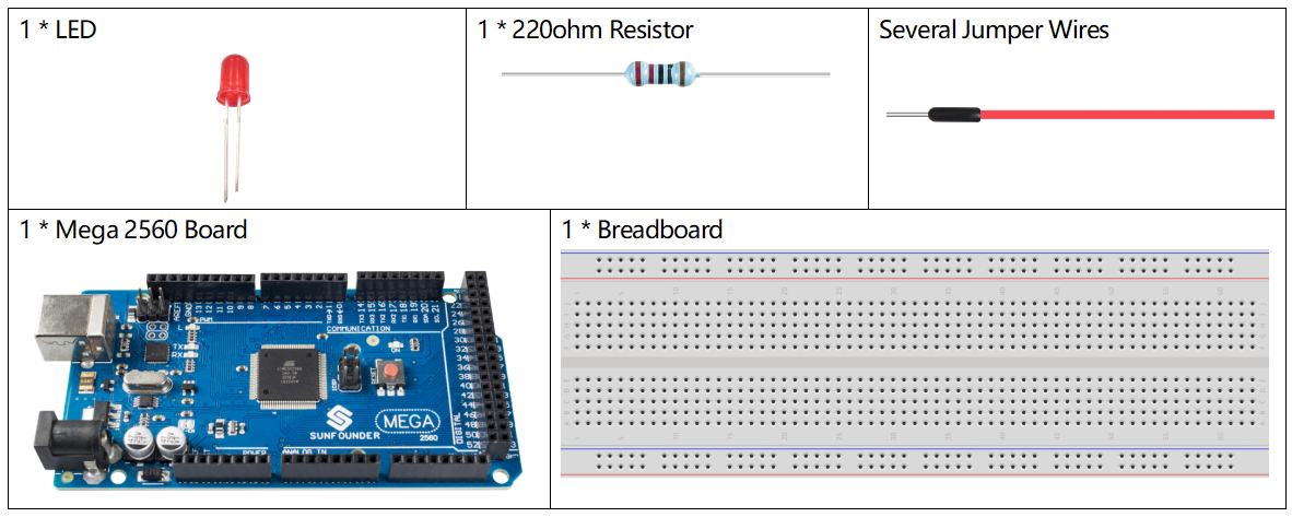

1.2 Scrittura Digitale (Digital Write)
Panoramica
L’istruzione digitalWrite() viene utilizzata per impostare un livello alto o basso sui pin digitali e controllare se un LED o un buzzer attivo 「funzionano」 o 「si spengono」. In questa lezione, utilizzeremo un LED come esempio per spiegare il fenomeno sperimentale.
../_images/list_1.2.png
