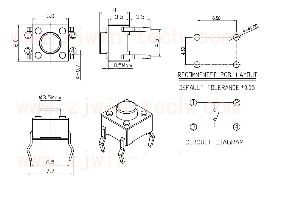

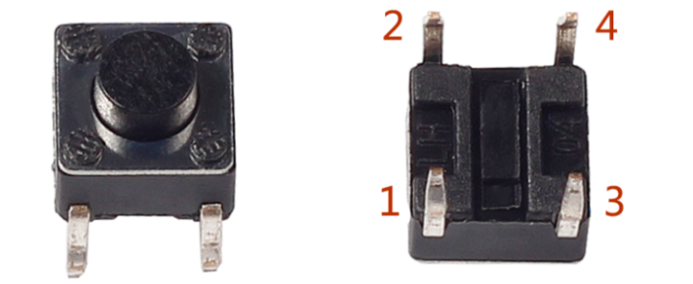

I pulsanti sono componenti comuni utilizzati per controllare dispositivi elettronici. Di solito vengono impiegati come interruttori per aprire o chiudere circuiti. Sebbene esistano pulsanti di varie dimensioni e forme, quello utilizzato qui è un mini-pulsante da 6 mm, come mostrato nelle immagini seguenti. Il pin 1 è collegato al pin 2 e il pin 3 al pin 4. Pertanto, basta collegare uno tra il pin 1 e il pin 2 al pin 3 o al pin 4.
Di seguito viene mostrata la struttura interna di un pulsante. Il simbolo a destra è comunemente usato per rappresentare un pulsante nei circuiti.
Poiché il pin 1 è collegato al pin 2 e il pin 3 al pin 4, quando il pulsante viene premuto, i 4 pin sono collegati, chiudendo così il circuito.
