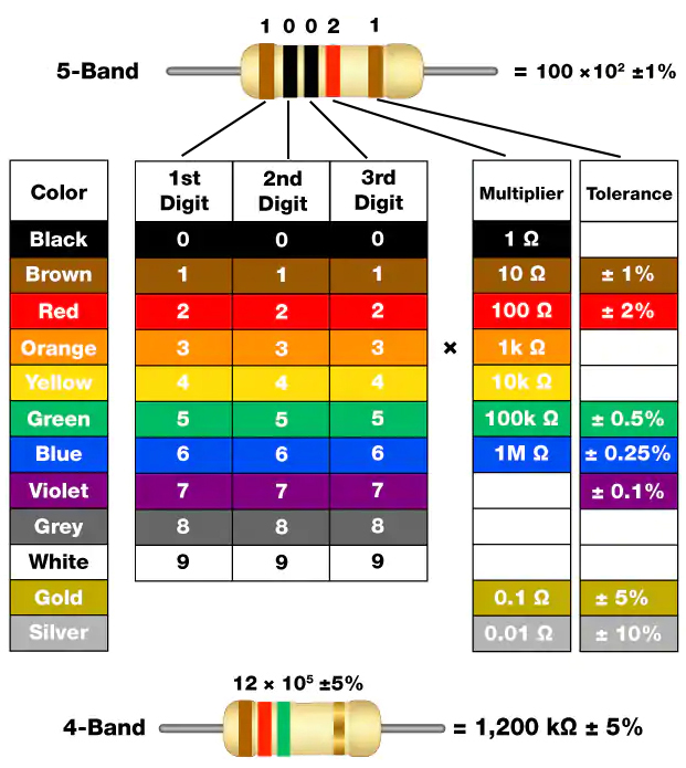

Per utilizzare una resistenza, è necessario conoscerne il valore. Ecco due metodi: puoi osservare le bande colorate sulla resistenza oppure utilizzare un multimetro per misurare la resistenza. Ti consigliamo di usare il primo metodo, poiché è più pratico e veloce.
../_images/resistance_card.jpg
Come mostrato nella tabella, ogni colore rappresenta un numero.
Nero
Marrone
Rosso
Arancione
Giallo
Verde
Blu
Viola
Grigio
Bianco
Oro
Argento
0
7
8
9
0.1
0.01
Le resistenze a 4 e 5 bande sono le più utilizzate e presentano rispettivamente 4 e 5 bande cromatiche.
Normalmente, quando hai una resistenza, potresti trovare difficile decidere da quale estremità iniziare a leggere i colori. Il trucco è osservare il divario tra la 4ª e la 5ª banda: sarà relativamente più grande.
Pertanto, puoi osservare il divario tra le bande cromatiche a un’estremità della resistenza; se è maggiore rispetto agli altri spazi, puoi iniziare a leggere dal lato opposto.

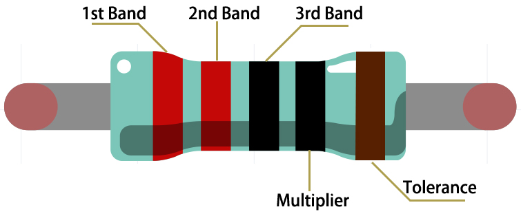

Vediamo come leggere il valore di una resistenza a 5 bande, come mostrato di seguito.
../_images/220ohm.jpg
Per questa resistenza, il valore deve essere letto da sinistra a destra. Il formato sarà: 1ª Banda 2ª Banda 3ª Banda x 10^Moltiplicatore (Ω) e l’errore tollerabile è ±Tolleranza%. Quindi il valore della resistenza è 2(rosso) 2(rosso) 0(nero) x 10^0(nero) Ω = 220 Ω, e l’errore tollerabile è ± 1% (marrone).
