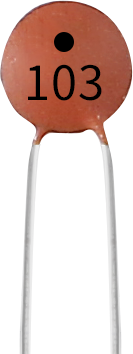

In questo kit, vengono utilizzati condensatori ceramici ed elettrolitici.
Sui condensatori ceramici sono presenti le etichette 103 o 104, che rappresentano il valore della capacità: 103=10x10^3pF, 104=10x10^4pF.
