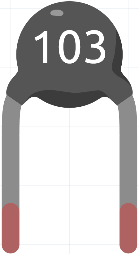

Termistore
../_images/thermistor.png
Un termistore è un tipo di resistore la cui resistenza dipende fortemente dalla temperatura, molto più rispetto ai resistori standard. La parola è una combinazione di «termico» e «resistore». I termistori sono ampiamente utilizzati come limitatori di corrente di spunto, sensori di temperatura (di solito del tipo a coefficiente di temperatura negativo o NTC), protezioni contro sovracorrenti autoripristinanti e elementi riscaldanti autorregolanti (di solito del tipo a coefficiente di temperatura positivo o PTC).

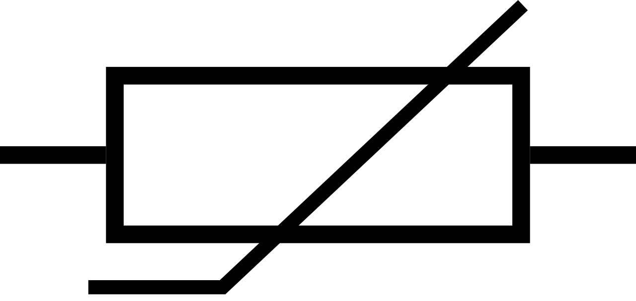

Ecco il simbolo elettronico del termistore.
../_images/thermistor_symbol.png

In questo kit utilizziamo un termistore NTC. Ogni termistore ha una resistenza normale. In questo caso è di 10k ohm, misurata a 25 gradi Celsius.
