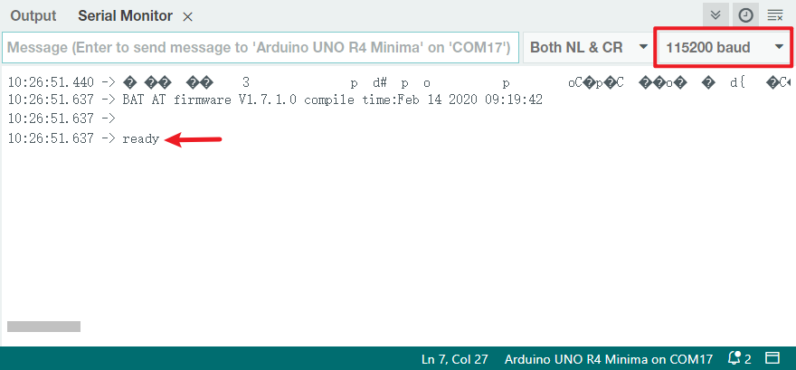

  3. Klicken Sie auf das Lupensymbol (Serial Monitor) in der oberen rechten Ecke und stellen Sie die Baudrate auf 115200 ein. (Es kann sein, dass einige gedruckte Informationen wie bei mir erscheinen oder auch nicht, das spielt keine Rolle, gehen Sie einfach zum nächsten Schritt.)

    • Wenn ready nicht erscheint, können Sie versuchen, das ESP8266-Modul zurückzusetzen (RST mit GND verbinden) und den Serial Monitor erneut zu öffnen.

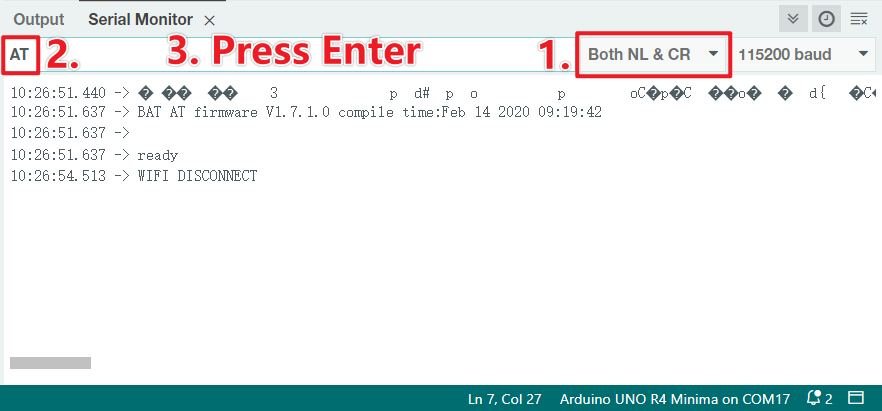

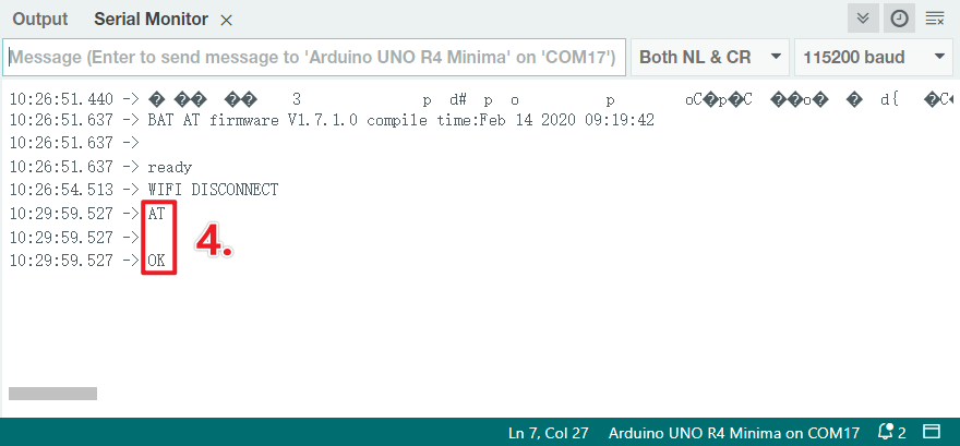

  4. Klicken Sie auf das NEWLINE DROPDOWN BOX, wählen Sie im Dropdown-Menü die Option both NL & CR, geben Sie AT ein, und wenn es OK zurückgibt, bedeutet dies, dass das ESP8266 erfolgreich eine Verbindung zum R4-Board hergestellt hat.
    ../../_images/esp01_configurie_2.png ../../_images/esp01_configurie_3.png

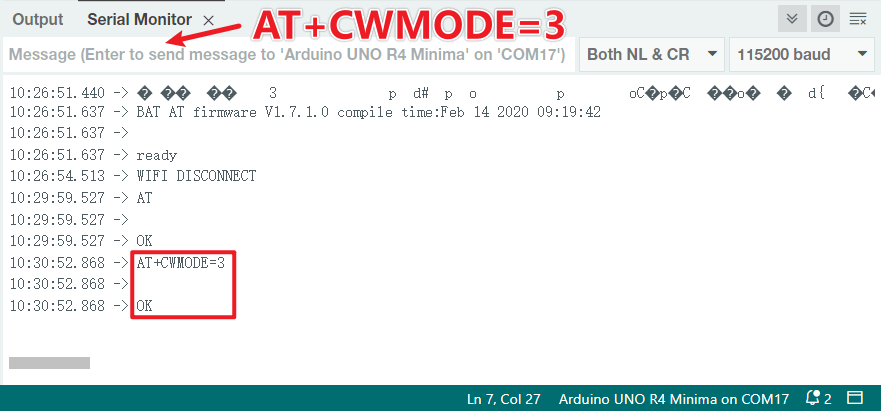

  5. Geben Sie AT+CWMODE=3 ein, und der Betriebsmodus wird auf Station und AP-Koexistenz geändert.
    ../../_images/esp01_configurie_4.png
