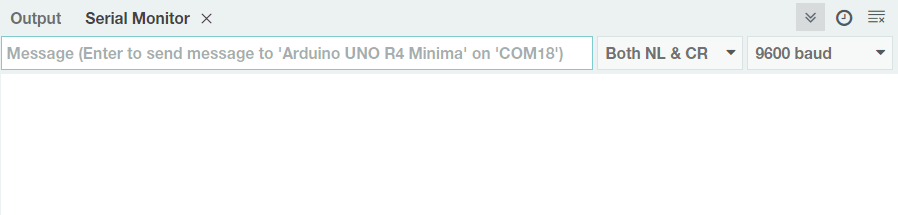

Klicken Sie auf das Lupensymbol (Serial Monitor) in der oberen rechten Ecke und stellen Sie die Baudrate auf 9600 ein. Wählen Sie dann both NL & CR aus dem Dropdown-Menü des New Line Dropdown-Feldes.
../_images/Lesson_36_bluetooth_serial_1_shadow.png

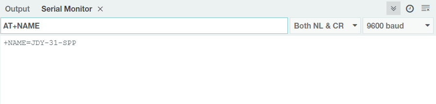

Im Folgenden sind einige Beispiele für die Verwendung von AT-Befehlen zur Konfiguration von Bluetooth-Modulen aufgeführt: Geben Sie AT+NAME ein, um den Namen des Bluetooth-Geräts zu erhalten. Wenn Sie den Bluetooth-Namen ändern möchten, fügen Sie nach AT+NAME einen neuen Namen hinzu.
  • Den Namen eines Bluetooth-Geräts abfragen: AT+NAME
    ../_images/Lesson_36_bluetooth_serial_2.gif

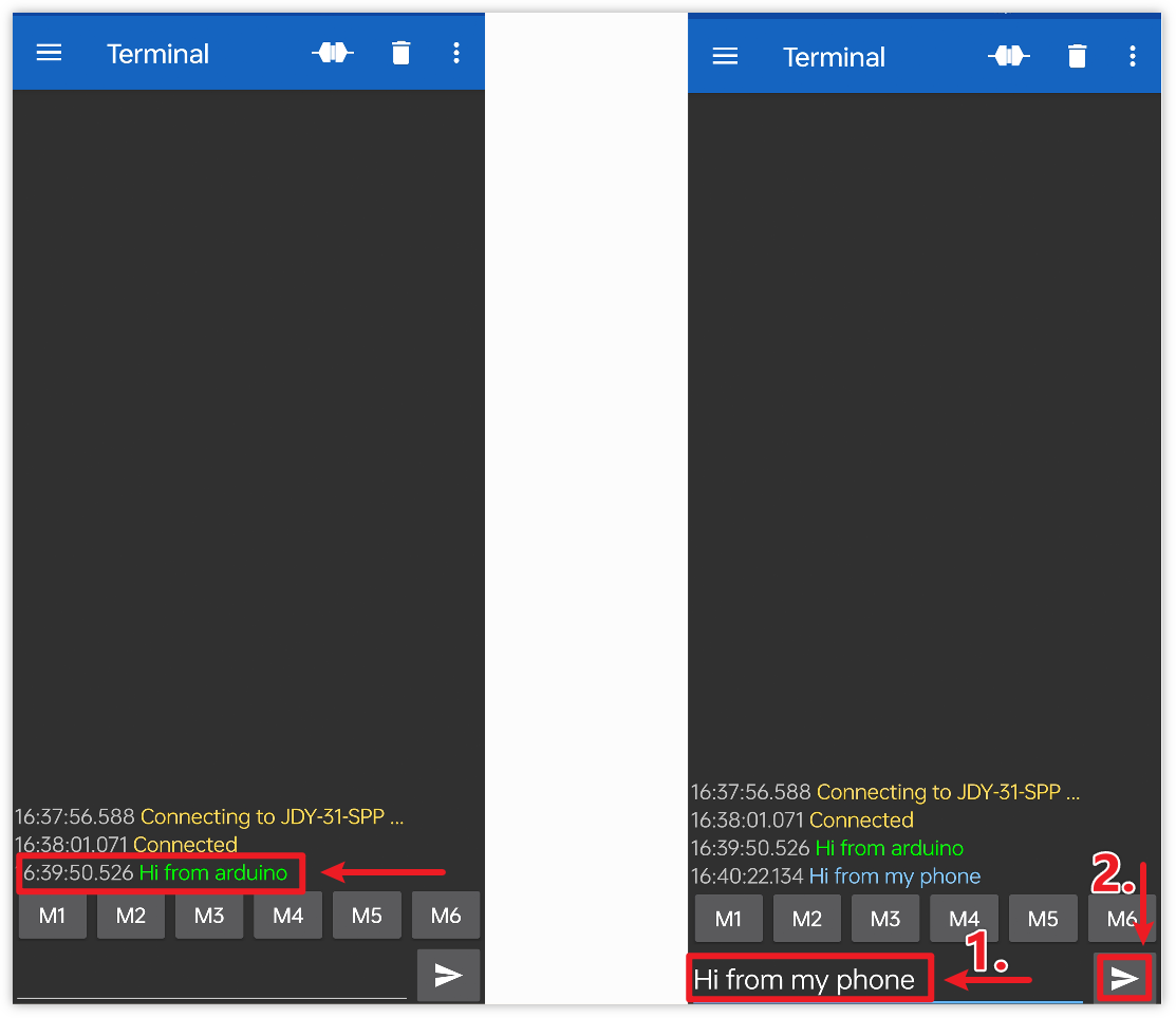

4. Kommunikation über Bluetooth-Debugging-Tools auf Mobiltelefonen
Wir können eine App namens „Serial Bluetooth Terminal“ verwenden, um Nachrichten vom Bluetooth-Modul an Arduino zu senden und den Prozess der Bluetooth-Interaktion zu simulieren. Das Bluetooth-Modul sendet empfangene Nachrichten über den seriellen Port an Arduino, und ebenso kann Arduino Nachrichten über den seriellen Port an das Bluetooth-Modul senden.

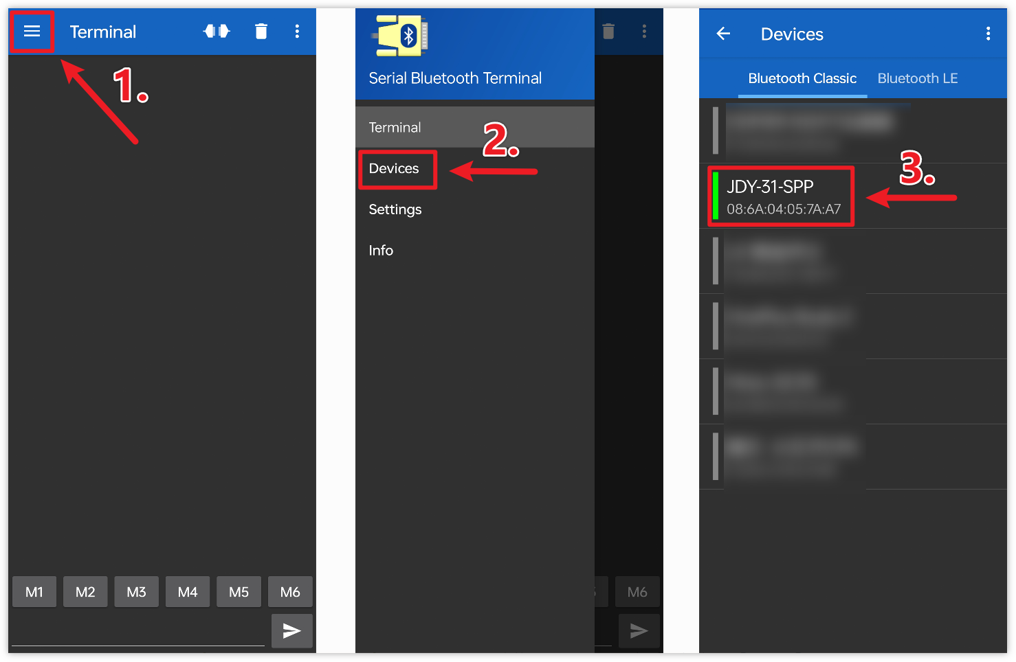

  3. Mit dem Bluetooth-Modul kommunizieren
    Öffnen Sie das Serial Bluetooth Terminal. Verbinden Sie sich mit „JDY-31-SPP“.
    ../_images/Lesson_36_bluetooth_serial_4_shadow.png

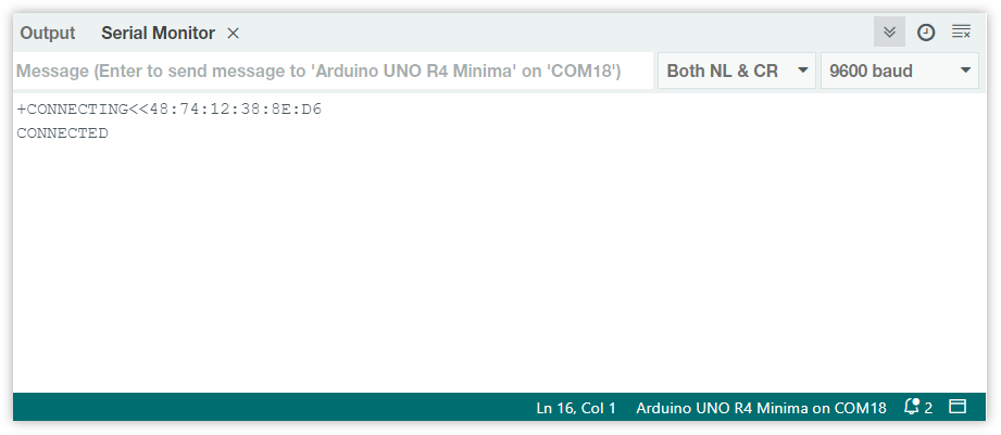

    Nach erfolgreicher Verbindung können Sie die Aufforderung zur erfolgreichen Verbindung im seriellen Monitor sehen.
    ../_images/Lesson_36_bluetooth_serial_5_shadow.png

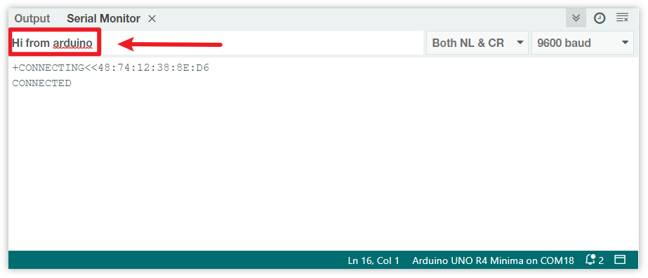

    Geben Sie die Nachricht im seriellen Monitor ein und senden Sie sie an das Bluetooth-Modul.
    ../_images/Lesson_36_bluetooth_serial_6_shadow.png
    Nach dem Senden können Sie diese Nachricht in der Serial Bluetooth Terminal App sehen. Ebenso können Daten über Bluetooth in der Serial Bluetooth Terminal App an Arduino gesendet werden.
    ../_images/Lesson_36_bluetooth_serial_7_shadow.png

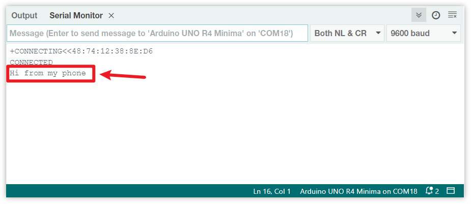

    Sie können diese Nachricht vom Bluetooth im seriellen Monitor sehen.
    ../_images/Lesson_36_bluetooth_serial_8_shadow.png
