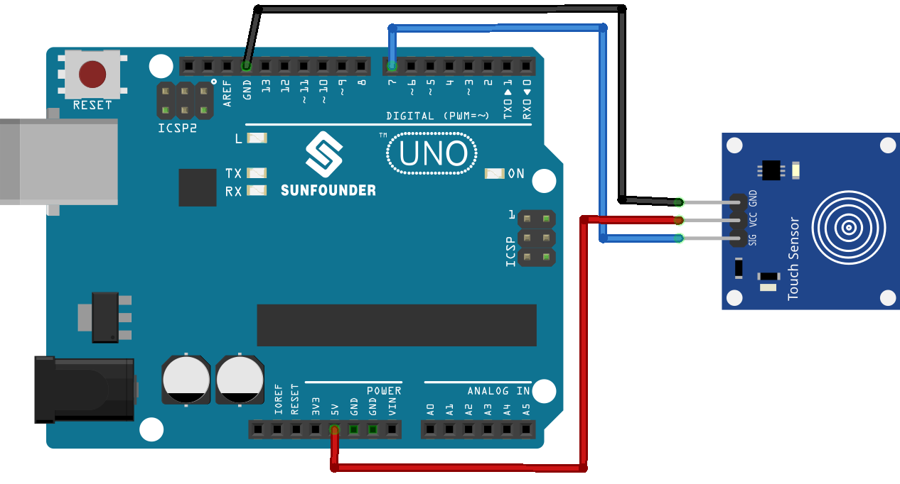

Verkabelung
../_images/Lesson_22_touch_sensor_moudle_circuit_uno_bb.png

  1. Festlegen der erforderlichen Variablen. Wir beginnen mit der Definition der Pinnummer, an die der Berührungssensor angeschlossen ist.
    const int sensorPin = 7;
  2. Initialisierung in der setup()-Funktion. Hier geben wir an, dass der Sensorpin als Eingang verwendet wird, die integrierte LED als Ausgang verwendet wird und wir die serielle Kommunikation starten, um Nachrichten an den seriellen Monitor zu senden.
    void setup() {
      pinMode(sensorPin, INPUT);
      pinMode(LED_BUILTIN, OUTPUT);
      Serial.begin(9600);
  3. Kontinuierlich prüft der Arduino, ob der Berührungssensor aktiviert ist. Bei Berührung wird die LED eingeschaltet und eine „Touch detected!“-Nachricht gesendet. Bei keiner Berührung wird die LED ausgeschaltet und eine „No touch detected…“-Nachricht gesendet. Eine Verzögerung wird eingeführt, um zu verhindern, dass der Sensor zu schnell ausgelesen wird.
    void loop() {
      if (digitalRead(sensorPin) == 1) {
        digitalWrite(LED_BUILTIN, HIGH);
        Serial.println("Touch detected!");
      } else {
        digitalWrite(LED_BUILTIN, LOW);
        Serial.println("No touch detected...");
      delay(100);
