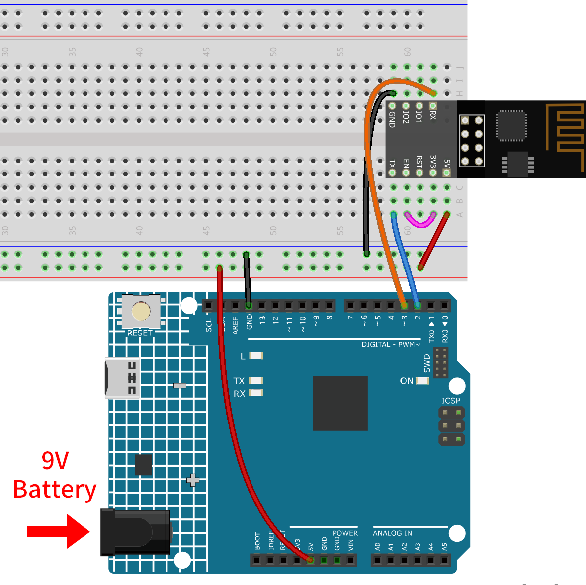

1.4 Verbinden des R4-Boards mit Blynk
  1. Verbinden Sie das ESP8266-Modul und das R4-Board erneut. Hier wird die Software-Seriell-Schnittstelle verwendet, daher sind TX und RX mit den Pins 2 und 3 des R4-Boards verbunden.
Das ESP8266-Modul benötigt einen hohen Strom, um eine stabile Betriebsumgebung zu gewährleisten. Stellen Sie sicher, dass die 9V-Batterie angeschlossen ist.

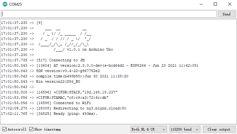

  4. Laden Sie den Code auf das R4-Board hoch, öffnen Sie dann den seriellen Monitor und stellen Sie die Baudrate auf 115200 ein. Wenn das R4-Board erfolgreich mit Blynk kommuniziert, zeigt der serielle Monitor das Zeichen ready an.

    Wenn beim Verbinden die Meldung ESP is not responding erscheint, befolgen Sie bitte diese Schritte:
    • Stellen Sie sicher, dass die 9V-Batterie angeschlossen ist.
    • Setzen Sie das ESP8266-Modul zurück, indem Sie den Pin RST für 1 Sekunde mit GND verbinden und dann trennen.
    • Drücken Sie die Reset-Taste auf dem R4-Board.
    Manchmal müssen Sie den obigen Vorgang 3-5 Mal wiederholen, bitte haben Sie Geduld.
