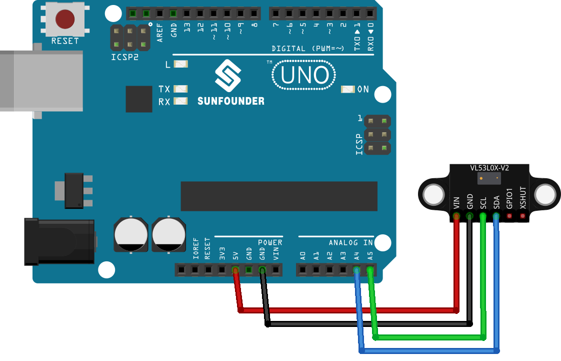

Verkabelung
../_images/Lesson_21_VL53L0X_module_circuit_uno_bb.png
Um die Bibliothek zu installieren, verwenden Sie den Arduino Library Manager und suchen nach „Adafruit_VL53L0X“ und installieren diese.
