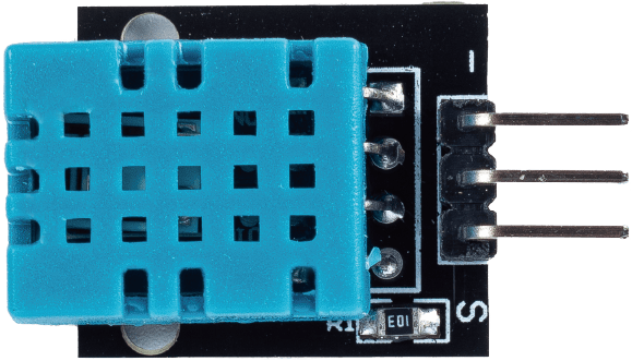

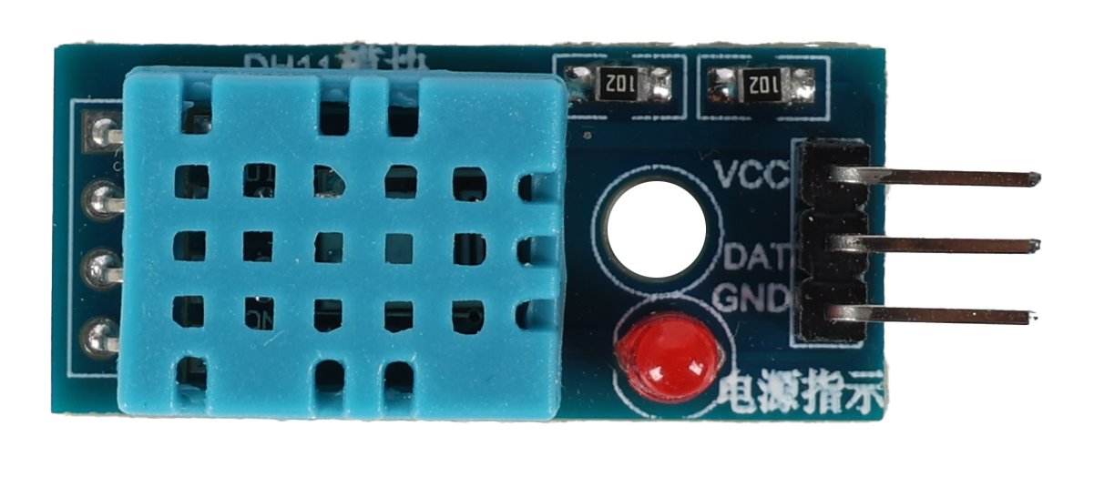

Das Kit kann unterschiedliche Versionen des DHT11-Moduls enthalten. Bitte überprüfen Sie die Verdrahtungsmethode entsprechend dem Modul, das Sie haben.
dht11_module
dht11_module_circuit
dht11_module_withLED
dht11_module_withLED_circuit
