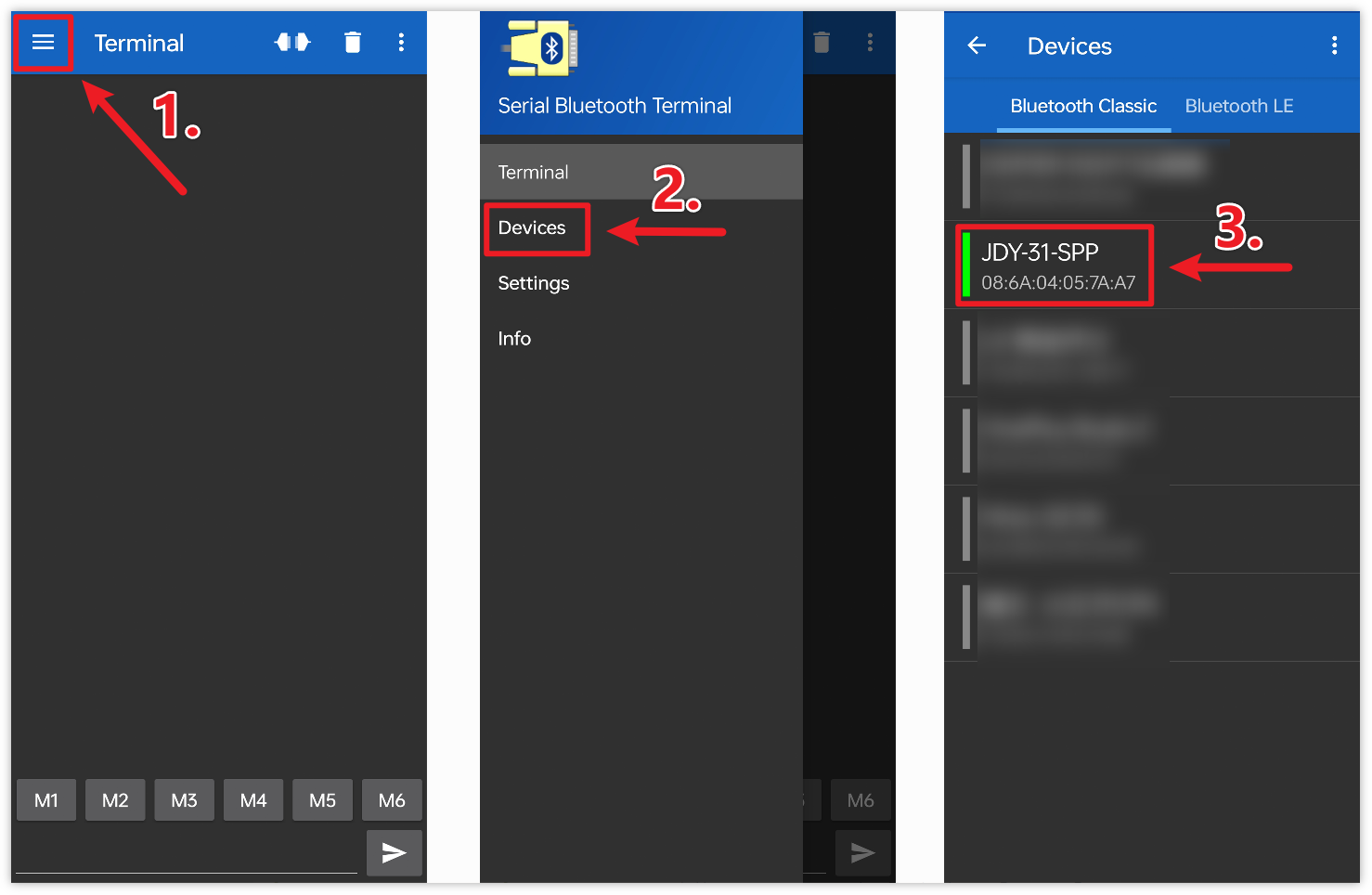

  3. Kommunikation mit dem Bluetooth-Modul
    Öffnen Sie das Serial Bluetooth Terminal. Verbinden Sie sich mit „JDY-31-SPP“.
