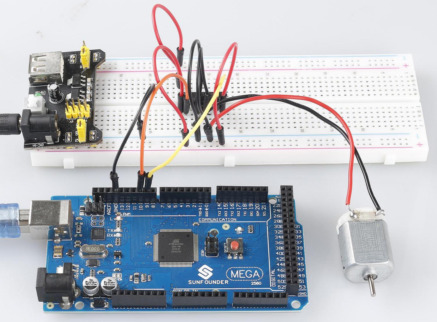

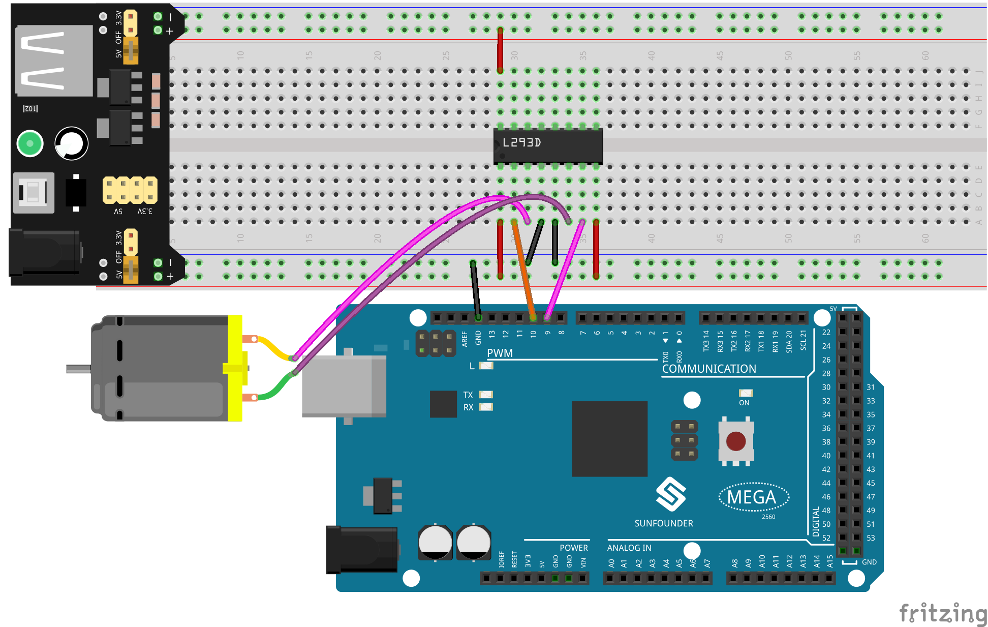

Circuit Fritzing
Dans cet exemple, nous utilisons un module d’alimentation pour alimenter l’anode et la cathode de la breadboard. Le GND de la carte Mega 2560 est relié à la cathode.
../_images/image141.png

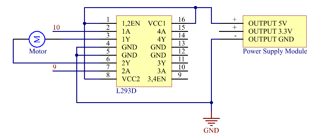

Schéma de Connexion
../_images/image459.png
