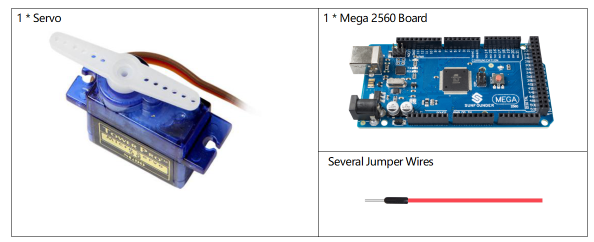

Composants Requis
../_images/list_2.12.png

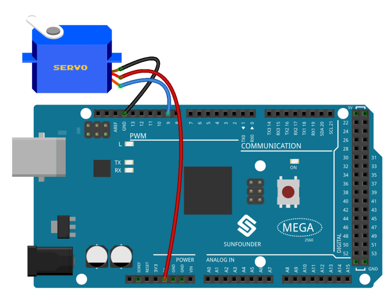

Circuit Fritzing
Dans cet exemple, nous utilisons la broche PWM 9 pour piloter le servo, en connectant le fil orange du servo à la broche PWM 9, le fil rouge à 5V, et le fil marron à GND.
../_images/image454.png
Schéma de Connexion
../_images/image455.png

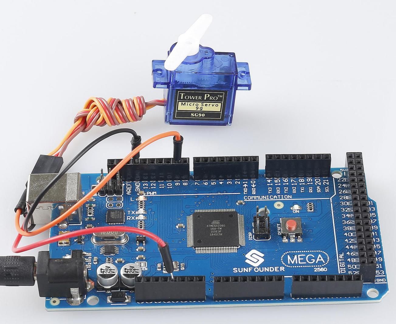

Une fois le code téléversé sur la carte Mega2560, vous verrez le bras du servo se déplacer dans une plage de 0° à 180°.

Illustration du Phénomène
../_images/image132.jpeg
