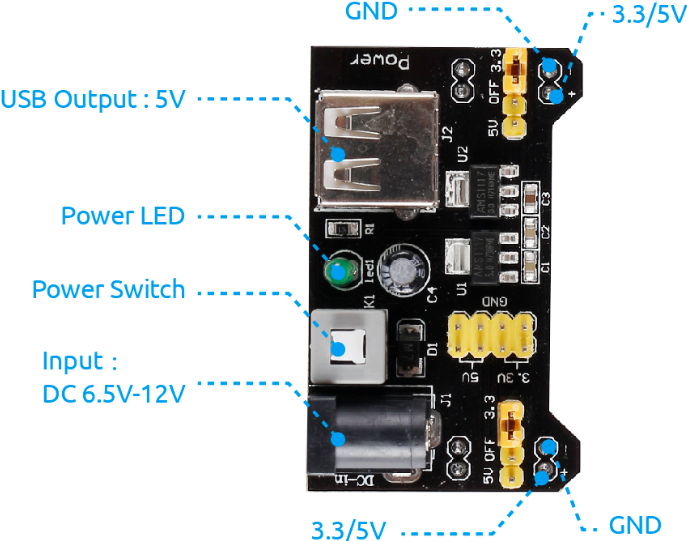

Module d’alimentation
Lorsque nous avons besoin d’un courant élevé pour alimenter un composant, cela peut interférer sérieusement avec le fonctionnement normal du Raspberry Pi. Par conséquent, nous alimentons séparément le composant via ce module pour qu’il fonctionne en toute sécurité et de manière stable.
Vous pouvez simplement le brancher sur une planche d’essai pour fournir de l’énergie. Il offre des tensions de 3,3V et 5V, et vous pouvez connecter l’une ou l’autre via un capuchon de cavalier inclus.
../_images/power_supply.png
Caractéristiques et spécifications
  • Tension d’entrée : 6,5 - 12V
  • Deux canaux indépendants
  • Tension de sortie : 5V, 3,3V (réglable via les cavaliers. Configuration 0V, 3,3V et 5V)
  • Courant de sortie : Courant maximum de sortie 700mA
  • Connecteur mâle berg pour GND, 5V, 3,3V en sortie
  • Interrupteur ON-OFF disponible.
  • Entrée USB (Type-A) disponible.
  • Entrée Jack DC disponible.
  • LED d’alimentation onboard
  • Dimensions : 53mm x 33mm (L x l)
