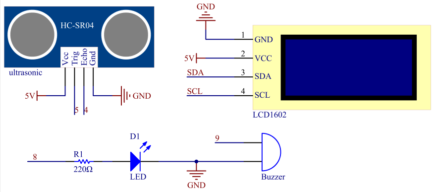

Schéma de câblage
../_images/image265.png
