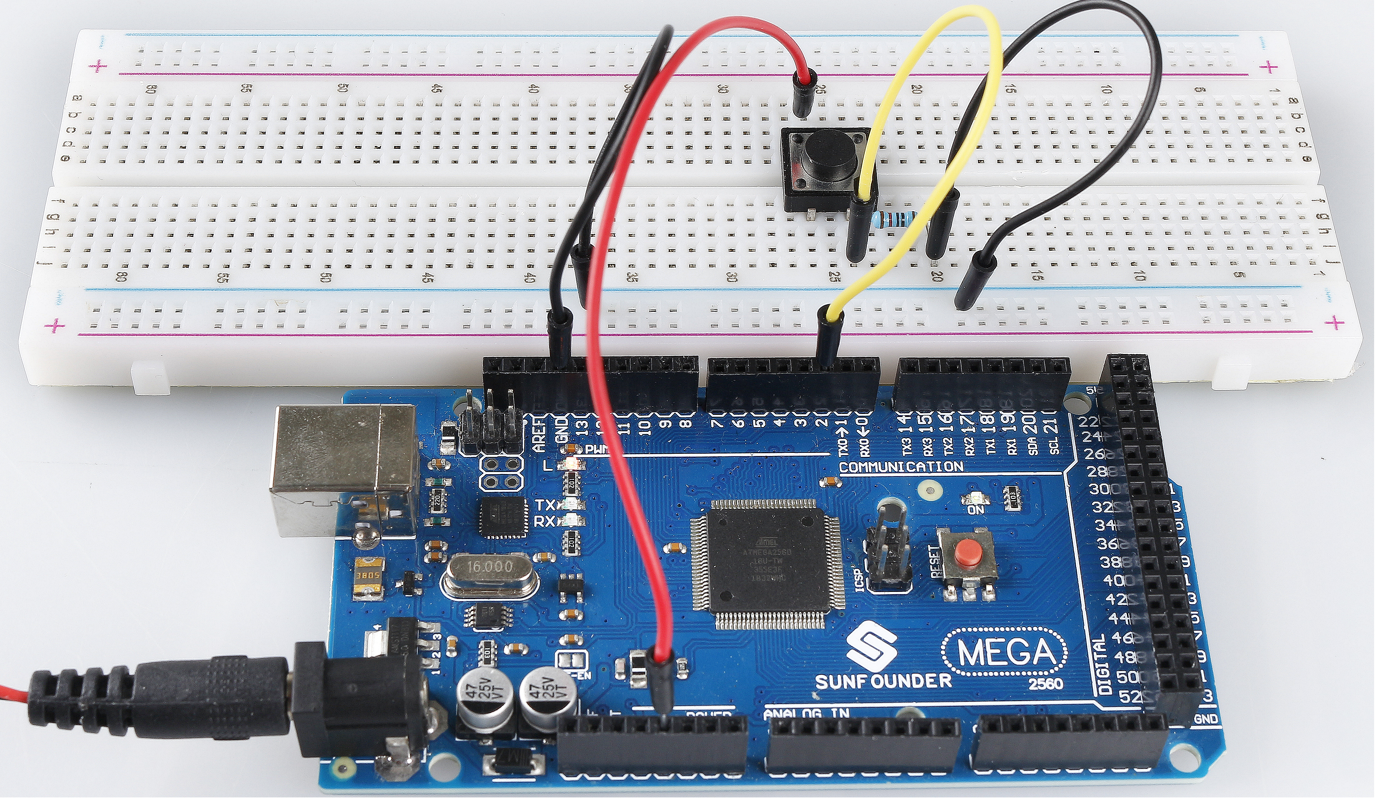

Circuit Fritzing
Dans cet exemple, nous utilisons la broche 2 pour lire le signal du bouton.
../_images/image40.png

Après avoir téléversé le code sur la carte Mega2560, le nombre affiché dans le moniteur passera de 0 à 1 à chaque pression sur le bouton.
