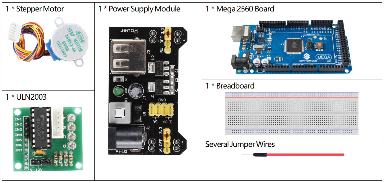

Composants Requis
../_images/list_2.14.png

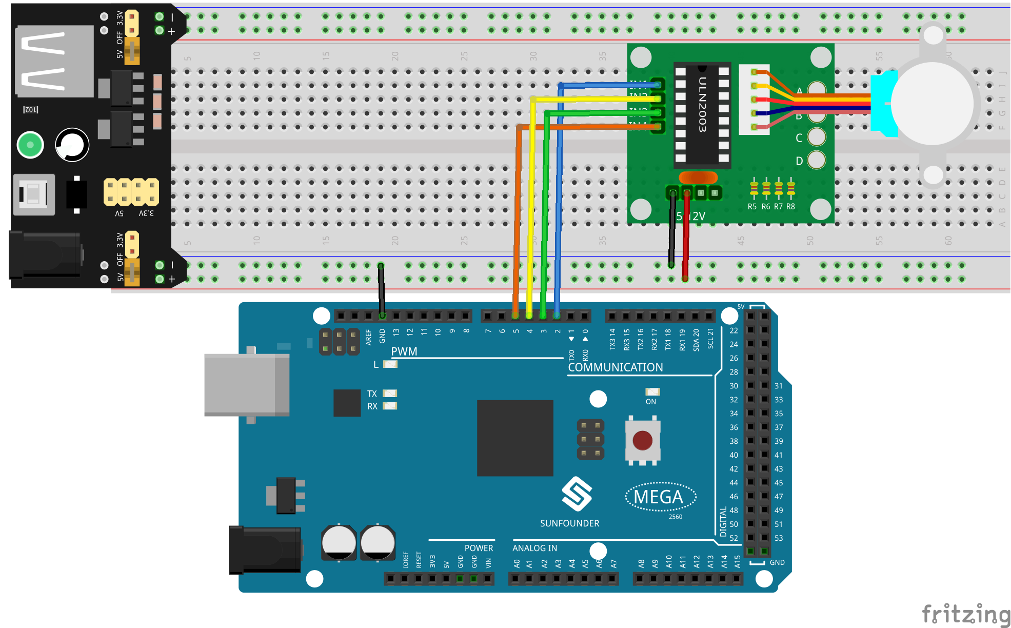

Circuit Fritzing
Le module d’alimentation est utilisé pour alimenter le moteur pas à pas. Connectez le GND de la carte Mega 2560 et le GND du module ULN2003 à la cathode de la breadboard, et reliez le VCC de l’ULN2003 à la sortie 5V du module d’alimentation.
Le câblage entre le module ULN2003 et la carte Mega2560 est illustré ci-dessous :
../_images/image149.png

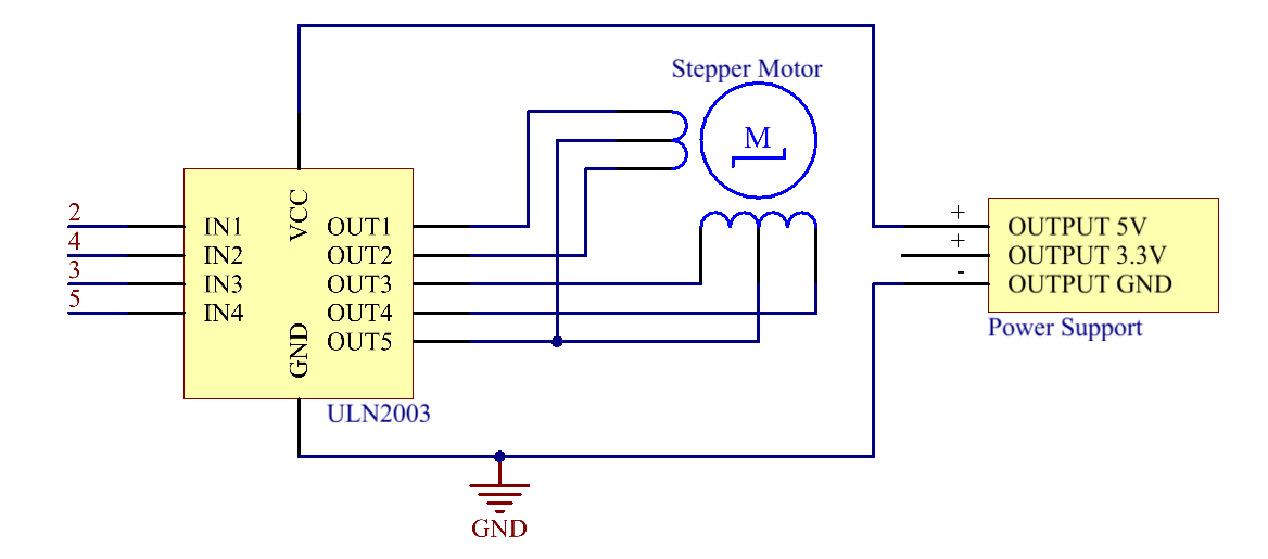

Schéma de Connexion
../_images/image462.png

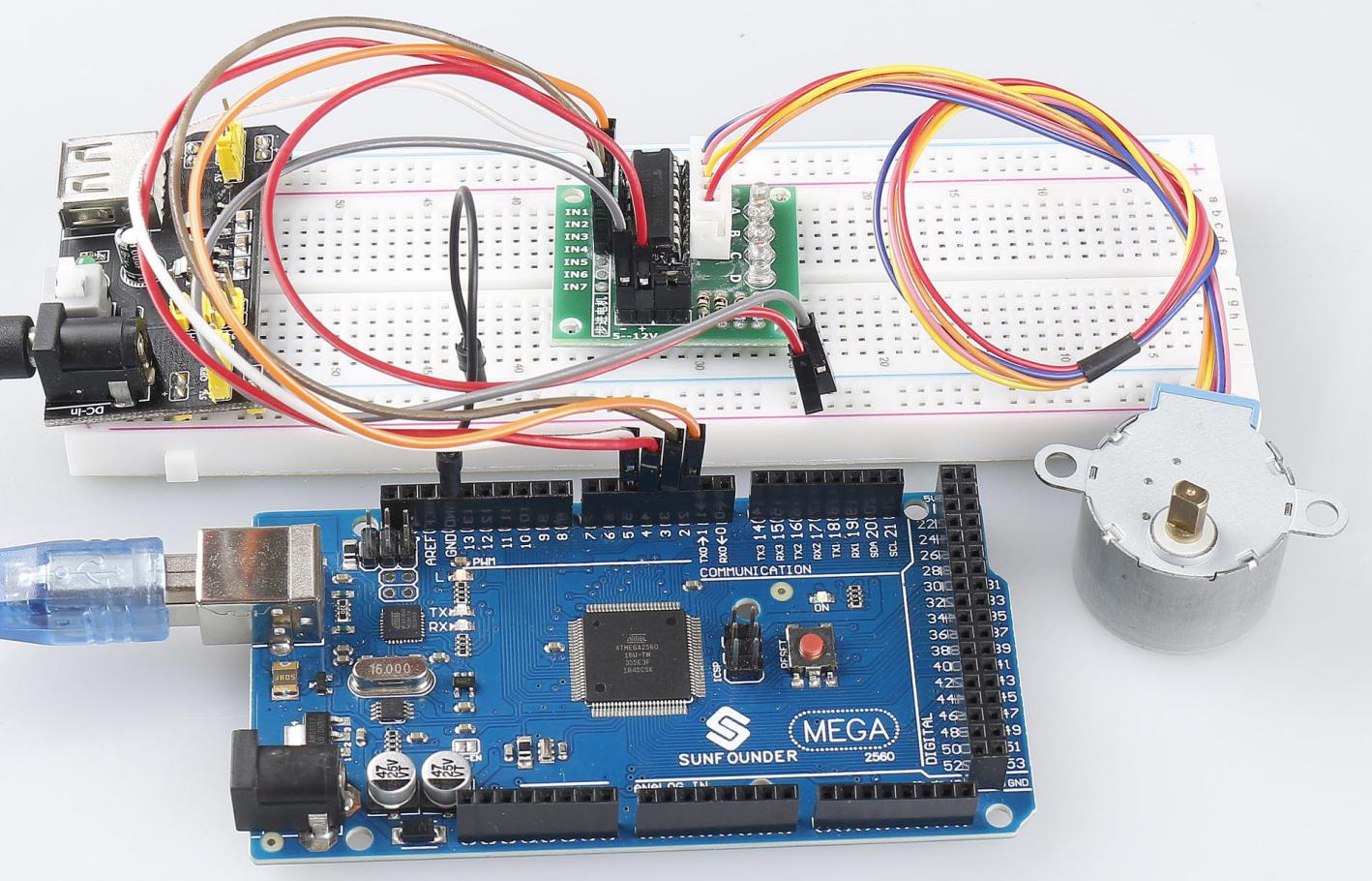

Une fois le code téléversé sur la carte Mega2560, vous verrez le moteur pas à pas effectuer une rotation complète toutes les secondes, chaque tour prenant 3,75 secondes.

Illustration du Phénomène
../_images/image151.jpeg
