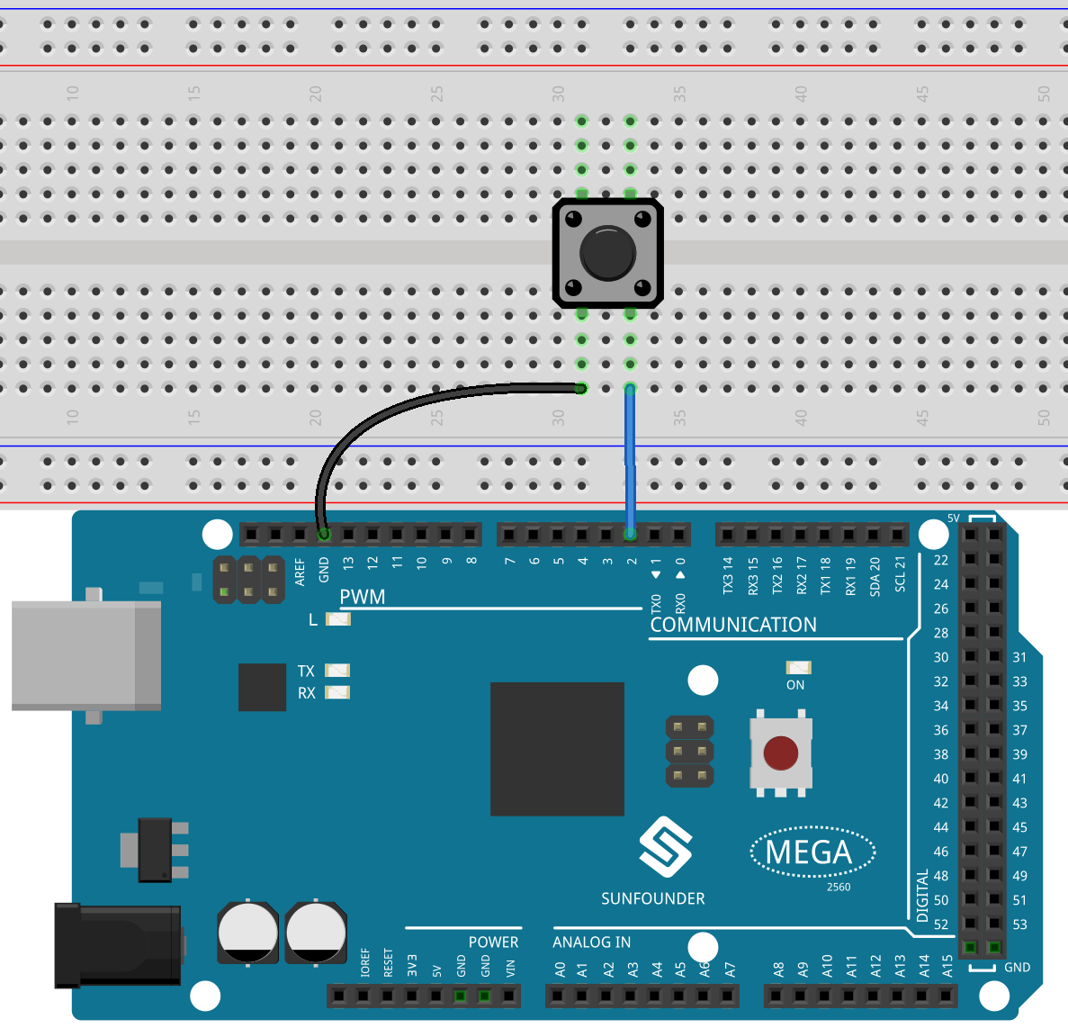

Dans cet exemple, nous utilisons la broche 2 pour lire le signal du bouton. La résistance de pull-up interne de la broche 2 est activée, donc si le bouton n’est pas pressé, la broche 2 lira un état HAUT; lorsque le bouton est pressé, un état BAS est lu.
../_images/image53.png
Schéma électronique
../_images/image411.png

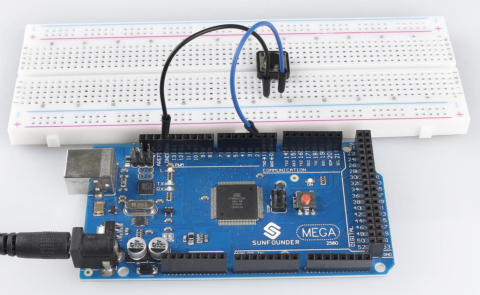

Illustration du phénomène
../_images/image55.jpeg
