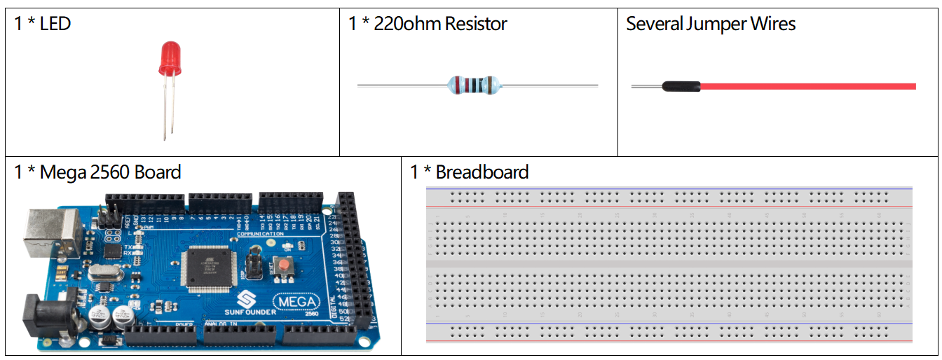

Composants requis
../_images/list_1.8.png

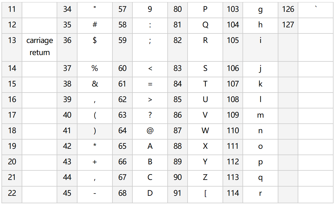

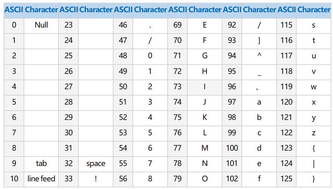

Serial.read() reçoit la valeur ASCII d’un caractère unique, ce qui signifie que lorsque vous entrez “1”, la valeur obtenue n’est pas le nombre 1, mais le caractère “1”, dont la valeur ASCII est 49.
※ Tableau ASCII
Le codage ASCII (American Standard Code for Information Interchange) date des années 1960. Il est le standard pour encoder numériquement les caractères textuels.
Notez que les 32 premiers caractères (0-31) sont des caractères de contrôle, non imprimables, souvent appelés caractères de commande. Les caractères plus couramment utilisés sont indiqués.
